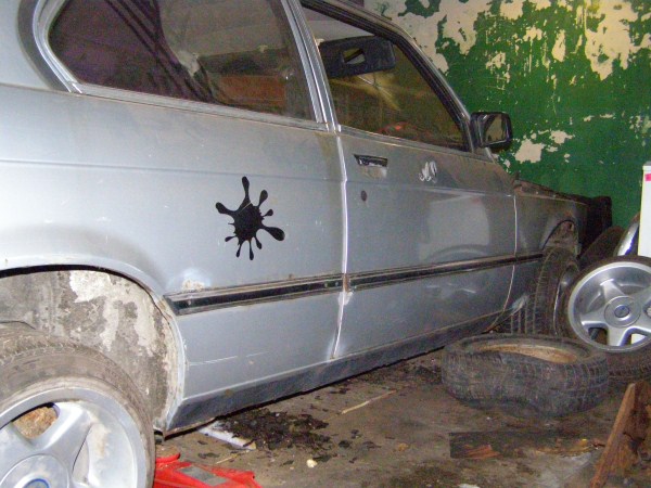

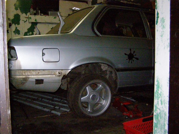

su ratais buvo problemu kadangi neradau tokiu ratu kurie tiktu bet praplatinimu. nuprikau ratus kurie matosi nuotraukose taciau irjie netiko tai teko i prieki deti 5mm, o i gala 14 mm praplatinimus kad ratai tiku.
ratlankiu skersmuopriekis R14x7, gala R14x9. Su tokiais ratu ismatavimasi sunkoka rasti placias padangas tai laikinai uzdejua i gala 195 plocio padangas, o maziausisai reiktu 225:)

Saunu. Matau isijautes i darba :D Tik de to spoilesio tai nelabai :lol:
Tavojio parudijus panasei kaip mano :D pas mane baisiausia irgi bagazine #-o

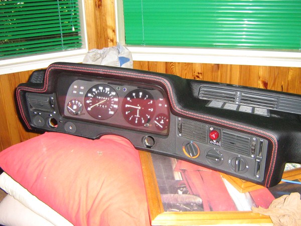

Gavau jau sutvarkyta panele stai jum ir vaizdelis.

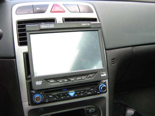

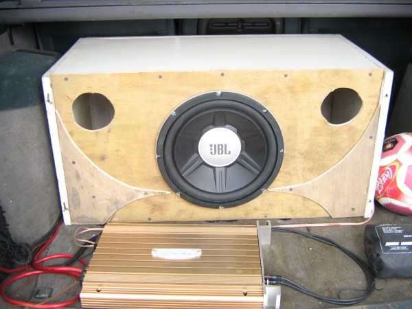

koks automobilis be muzikos :) galvoju ideti siek tiek ir garso o ne tik atkelti kebula.

tik ziurek nepersistenk su tuo garsu tokiam automobili [-X

kazkaip sita restauracija pasidare ne tokia idomi kaip atrode pradzioi :D .
tikrai manai kad tie fuflo telikai ir subai tinka tokiai masinai ?

Na panele visia neblogai atrodo, gal zinai kur tai dare? O del teliko tai as sutinku su sickdog tikrai nemanau,kad tiktu, kas del subo tai cia jau skonipo reikalas, as geriau isideciau gerus komponentus (paslepciau originale) ir maga pasiieskociau sena ir padaryciau jam iPod pajungima (girdejau kad tai padaro )

nedek tos mages dvd dabar ipod madoje :mrgreen:

Na panele kaip panele. Grazu zinoma, bet neapleisk ir nelaikyk ant saules, nes megsta trukinet..;) Pas mane va pastovejo per karscius, neuzdengiau ir du cm prie stiklo vidury itruko...:( Del DVD tai as irgi nedeciau. Nors pats su magu ir subu laxtau, bet magas ne su "blizguciais", o gan solidzios isvaizdos, tai tinka.. Kolonkes paslept vietu pilna - pats zinau.:DD Nors ir ne musu reikalas, bet nedaryk Gariunu tiuningo:P Liuks, kad reikalai juda. Neapleisk tik ir info netingek det:)

Beje, skaudi patirtis sako, kad nepalikinek ne sekundei mago, net ir paprasto... Spyneles prasukt vieni juokai, o po to ne mago gaila, o masinos su isdarkytom spynom.. Taigi kad kuo maziau i akis kristu ir del originalumo, ir del musu vagiu manieru. Nors senos masinytes pasigailetu, bet kur tau...
