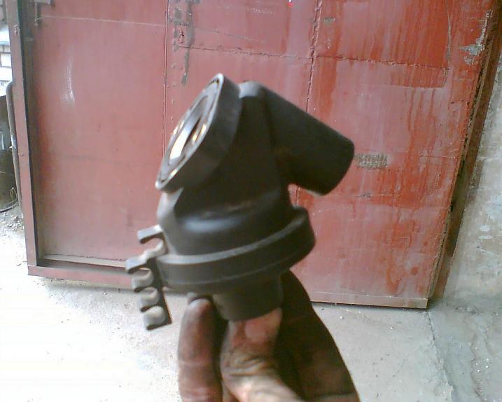

krc prifotkinsiu ir pridesiu fotkes cia visur, nes tyngiu daug sneket.. oa beje kas del turbinos tai kiek zn kad pas tuos passatus delfinus tdi su dviem raudonom i tai naujas variklis puchia 3.2 baro, i benzinini varikli uztenka 1.2 bar kad detonuotu ir sproktu variklis, oa pas dyzeli 1.2 yra tik lasas juroj, reikia sukelt dugnais kada pabandyt nusipirkus 3 baru skales monometra :wink: na oa kas del to linko http://www.usautoparts.net/bmw/engines/m21.htm tai gryna nesamone nes as kai uzkeliau turbina iki 1.0 bar man daugiau nekilo nes ant oro kolektoriaus yra toks dalykelis kaip nuotraukoj parodytas, jis vadinasi kolektoriaus saugos voztuvas, jis veikia kai per daug i kolektoriu supucia oro.. taigi as ji nusiardziau ir uzkimsau visiskasi su epoksidiniais klijais... taigi tai leido man sukelt turbo iki 1.8 bar ir dar galo nesimato
saugos voztuvas.JPG [ 44.22 KiB | Peržiūrėta 18597 kartus(ų) ]
nepyk, bet total bullshit :mrgreen:

Driver o pasakyk kur tixliau yra bullshit? mano supratimu tai as kaip mokejau isdesciau :oops:
StandartinėParašytas: 10 Lap 2007, 12:05
2007.09.27
30
skyline r32/ E39 daily martyr
pyox rašė:
Patingejau isskirt citata..niekas nepucia ten tu 3 baru, kazkoks negyvas meistras pripasakojo, pirma tai prie tokiu slegiu sparnuote seniausiai issizergus butu, arba flowas 1littras/min;DD, o jei kokiais nors nezemiskais budais ir butu tiek sukelta, pats turbos skriejimo mechanizmas ishsitashkytu po greito laiko, kitaip sakant resursas stipriai susmuktu, buna aisku kur flowina 10baru, bet cia kaikuriuose traktoriuose-kompound turbo..O apie benzinu varomus turbininius motorus sneket taip apstrakciai negalima, tapati dalyka galima pritaikyt ir diesel-turbo su 1.2 baro, kad issitashkys, priklauso nuo milijono priezasciu, tiksliau nuo keliu :D benzin variklio detonacija labai salyginis dalykas-duok pakankamai kuro, ir laiku uzdek-nedetonuos,i zodis "DUOK" susideda is daug pinigu :) vina aisku-didesni slegi priima diseliniai motorai. 2 su tokiu senumu technologijom, kad tas slegis padetu diselvarikliam valit, reikia atlikt dar kruva darbu,daaug daugiau, nei tarkim tu paciu metu benzni-motorui. pries 20metu dizeliui jau buvo daug tas 114hp, o tais laikas jau buvo gerokai isibegejus mazaturiu benzininiu varikliu pramone, pvz. 85' delta s4 1759ccm over 470hp, porsche 1.3litro opozicinis 660kw etc...

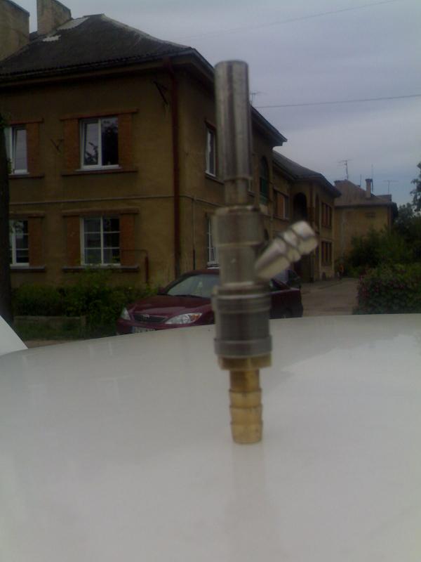

voa atsirado labai protingu zmoniu :) paaiskino kad net as negaleciau paaiskint. su tuo aktuatorium tai nzn neteko zaisti nieko, bet var ka galiu pasakyt kad ant 20 detales dedant bleederi yra pac efektingiausias dalykas, si nuostabu irengini man pasiule Driver =D> va jis atrodo stai sitaip (fotke apacioje) ji galima rasti SSS prekybos centre santechnikos parduotuveje kaina apie 11 lt :twisted:
200708061117.JPG [ 32.17 KiB | Peržiūrėta 18488 kartus(ų) ]

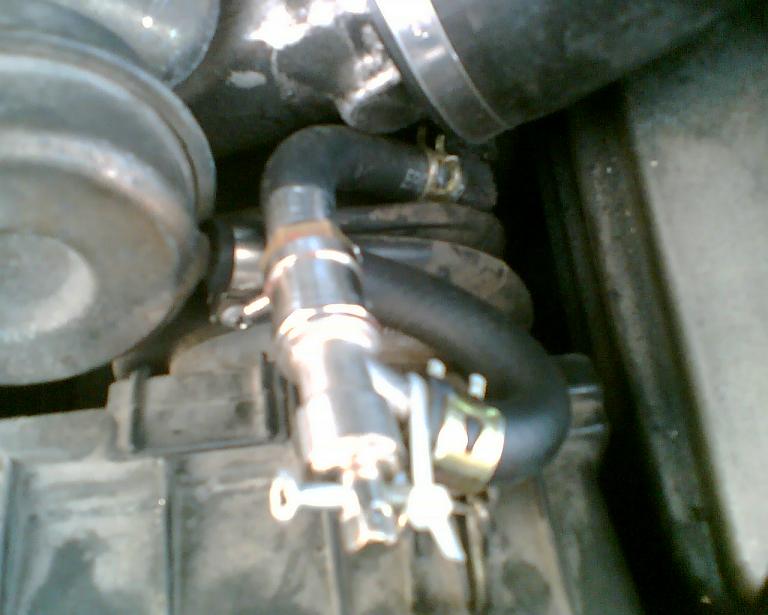

na o idetas jis atrodo va stai taip :)
mbc.JPG [ 45.73 KiB | Peržiūrėta 18559 kartus(ų) ]
