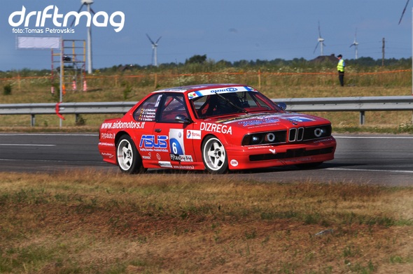

su m60b40 bus daug problemu su idejimu teks keisti vairo kolonele, neskubek ir su paciu varikliu dejimu gali kliuti karteris uz stabilizatoriaus, kebula siulyciau visgi pasiieskoti nesupuvusi. tecnologija jau yra jei reikes info mielai pasidalinsiu.
