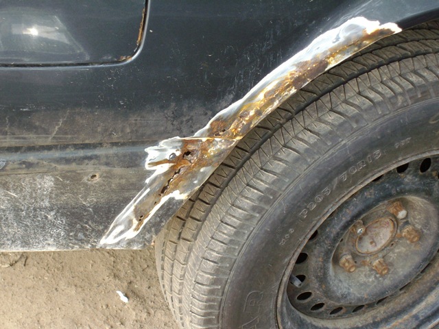

Sveiki, klausimas butu tiems kam teko susidurti su galiniu arku isvirinimu siam modeliui. Klausimas butu toks ar eina cia, Lietvoje (apie ebay ir kitas internetines parduotuves nekalbu) rasti galines arkas ar reikia paciam jas kazkaip konstruoti? :roll:

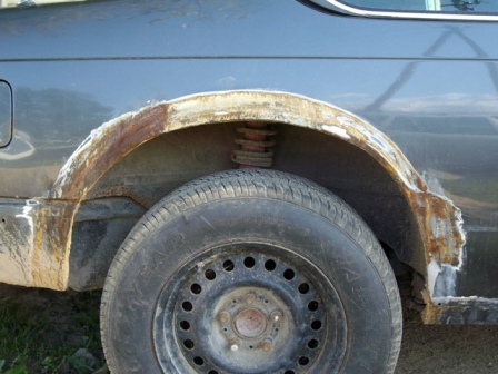

Dėl galinių arkų. Taip e-bay įmanoma rasti galines arkas (jos būna pagamintos iš nerūdijančio plieno, jeigu neklystu, jei klystu pataisys kolegos forumiečiai), tada viskas paprasta senos išpjaunamos ir įvirinamos naujos. Kitu atveju reikia ieškoti gero skardininko kuris jas suvirintų po gabaliuką(taip buvo daroma mano aparatui). Tik vienas patarimas, nušveitus arkas iki metalo ir atlikus virinimo darbus rekomenduojama iškart padengti gruntu, nes korozija "puola" kaip mat... Pridedu savo prikeliamo antram gyvenimui nuotraukas (šiuo metu atliekami paruošimo dažymui darbui, suvirinimo darbai, ačiu dievui baigti, reikėjo virinti tikrai ne vieną vietą)
ALIM0095.jpg [ 117.56 KiB | Peržiūrėta 29811 kartus(ų) ]
ALIM0096.jpg [ 90.79 KiB | Peržiūrėta 29800 kartus(ų) ]

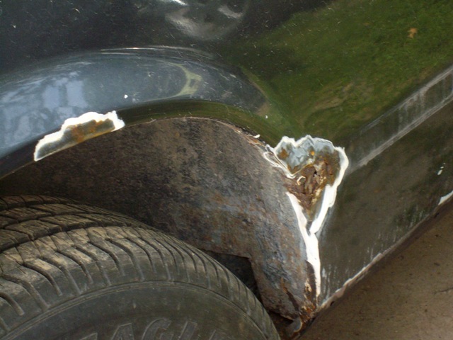

po to
ALIM0117.jpg [ 69.25 KiB | Peržiūrėta 29791 kartus(ų) ]

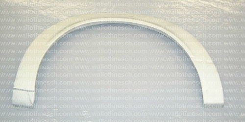

yra tokie dalykai. Kaina kurtai apie 90 EUR.
http://www.wallothnesch.com/e/frameparts.htm
galima padėti su suorganizavimu jų.
E24_arka.JPG [ 31.04 KiB | Peržiūrėta 29707 kartus(ų) ]
