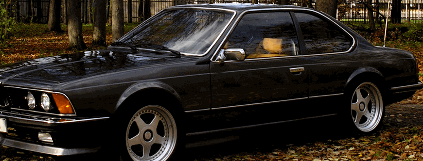

Cia foto po remonto. Na cia keletas metu atgal. Plius fotkei atrodo daug geriau nei realybeje).
635.gif [ 118.26 KiB | Peržiūrėta 21935 kartus(ų) ]

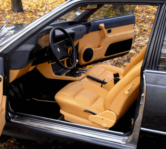

Ideja buvo nebloga. Alakantra panele ir duru apshifkiu virshutine dalis.
vidus 6.gif [ 116.27 KiB | Peržiūrėta 21899 kartus(ų) ]
