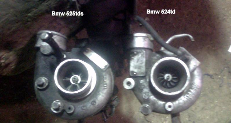

Va keiciau turbina ir negavau orginalios turbinos tai uzdejau tds su viengubais sparneliais su visu kolektoriumi, truputi teko papluseti kol viska pajungiau, bet rezultatu esu patenkintas

O kam keitei? Suejo, ar apsitepalavus buvo? Kokia kitu nuomuone apie 525tds vs 524td turba? Nes man siule pirkti su visais slangais, bet is kazko girdejau, kad 2.4 geresne, bet paziurejus foto pradedu abejot :) Beje, jei nesunku duok numeri ir modeli turbos, savo ir tds'o.

Labai didelis klibejimas buvo turbinos aseles tai keiciau, nes motoras virs 500000km pravaziaves, nu nzn visi skaito, kad su viengubais sparneliais turbinos geresnes, modelio turbinos nzn ir tingiu listi po apacia paziureti to serijos nr.:lol:

O ka kiti i tai mano? Kuri geresne turba? Ir kaip su barais vienai ir kitai? Kuria labiau juos megsta?

Manau 524td turbina greičiau užsipučia, todėl kad yra mažesnė, todėl mieste su tokia greičiau pradeda tempti.

Kai buvo orginali turbina tai nieko gero netrauke dumas is galo vilkosi ir viskas, dabar duodi gazo ir eina , o dumu nebeliko tik nuo mazu apsuku numeta dumeli , manau kad tds turbina daug efektyvesne , todel tds ir kilovatu turi daugiau :D
Del to kad mirusi taviske buvo, del to ir nebetrauke ir dumino, kuo mazesne turba, tuo prie mazesniu apsuku jau "traukia", bet ir issikvepia anksciau. Didesne turba uzsipucia veliau, ir issikvepia prie ausktesniu apsuku. Mano ex 524 buvo "mazoji" sraige, jai nugaisus dejau is E28 "didziaja", tai pliusas toks buvo kad uzmiestyje jau galedavai drasiai eit ant lenkimo su zemesne pavara, bet buvo buka prie zemu apsuku.

Na gal sakot ir tiesa, as irgi manau, kad pagal kriaukles dydi, veikia ar anksciau ar veliau. O nuo keliu rpm pas jus isijungdavo turba? Pas mane siuo metu 1,2 saiba prisvilpia truputi prie 1800, o normaliai nuo 2000-2100 :)

o ta turbina netiko ant seno kolektoriaus?

524td turbina prie kolektoriaus prisuka su keturiais varztais, o tds su trijais varztais, taigi nieks netiko tai dejau tds turbina su visu kolektoriumi rezultatu esu patenkintas :D

Reikejo tdsa pirkt ir tiek :-) didesne turba, reik daugiau kuro aukstoms apsukoms ir salto oro paemima daryti. Ziema nesvarbu, bet laukia vasara. Plius tachometras neveikia ir krui9as.
tds bent pas mane nuo 1800 jau pradeda pust.

turbinos modelis tdo-4-11g-5 :)
