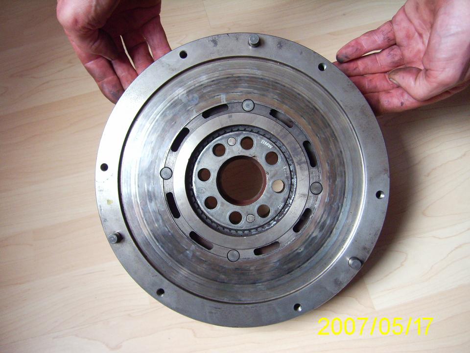

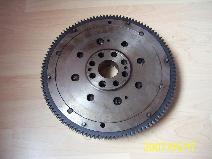

Kiek issiaiskinau smagraciai skirias mechaniniam ir elektroniniam siurbliam, nes pas tarajam dedas kazkox daviklis prie smagracio...
Mechaninis siurblys- spyruokles sankaboj
Elektroninis - spyruokles smagraty ....
Ydesiu foto, kokio man reikia....
PIC_0694.JPG [ 68.53 KiB | Peržiūrėta 13143 kartus(ų) ]
PIC_0695.JPG [ 85.17 KiB | Peržiūrėta 12804 kartus(ų) ]

hmm, kazko nesupratau, bent kiek as esu ardes bmw'u, tai ir ant mechaninio siurblio spyruokles yra smagratyje, tik sankabos diskelis mazesnis nei kur yra su el. siurbliu :)
