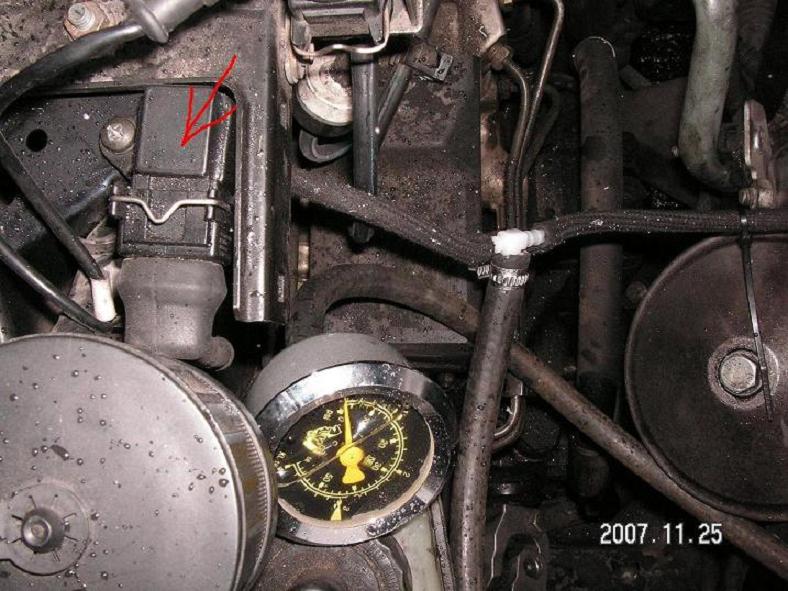

manau tu apie sita klausei.
PICT0819.JPG [ 95.59 KiB | Peržiūrėta 34206 kartus(ų) ]
StandartinėParašytas: 28 Gru 2007, 18:41
dmitrij rašė:
dar vienas speliotojas!!! cia yra MAP sensorius,is anglu kalbos-kolektoriaus oro slegio dacikas.jis yra visuose auto su elektronine valdymo sistema,vieni buna imontuoti prie variklio,kiti prie kebulo,kiti paciame isiurbimo kolektoriuj ar oro paemimo vamzdyje,arba paciame kompiuteryje,smegenyse.taip ,kad jei nezinai geriau neklaidink kitu,ir pats klausk ir isitikink.

StandartinėParašytas: 31 Gru 2007, 18:45
EXvaldelis rašė:
dmitrij rašė:
Nesikarščiok brolau, aš puikiai žinau ka parodžiau,tu gi ir pats supranti kad dažniausiai jeigu ant E-34 525tds ieško oro srauto matuokli, tai jie turi omenije "BOOST PRESURE SENSOR"(būtent ta davikli),o oro srauto matuokliu aišku ten nėra.Su naujais \:D/

Sveiki nekuriant naujos temos norejau paklausti turiu BMW E34 525tds touring 94-08-17 nera traukos , kuro siurblys keistas , map sensoris keistas , ir pastebejau jog 1 slangutis uzkimstas . ( pridedu foto )

traukia tik nuo 40 iki 60 ( iskart jauciasi jog kazkas yra po kapotu bet poto dingsta trauka ) cia berods kai turbina isijungineja
Visi filtrai keisti , tepalas irgi ( pirkti nepigiausi )

BMW 525 E34 Tds 2.5 105kw
Čia ir yra problema tas sensorius turi vinintele skile ant kurios užsimauna šlangele ir tašlange gražiai nukeliauja i isiurbimo kolektoriu kaiptik šalia tokios fiškes ira išlindes toks vamzdukas užmauk gera nauja šlangute ir smauk iki dugno eis kaip laukinis bmw Sekmes
