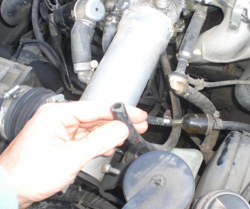

Problema/klausimas:nupirkus auto atradau numauta slangute,vienas galas iseina kazkur is po kolektoriaus,slangute stipriai traukia ora,kol nerandu kur uzmaut kita gala apsukos pakilusios ant laisvu iki 2000rmp tiek ant duju tiek ant bendzino ir siek tiek pulsuoja.Uzkimsus antra gala lyg pulsavimas dingsta bet apsukos nenukrenta.Klausimas paprastas-kur uzmaut slangutes antra gala?nes nenoriu kad y kolektoriu pritrauktu dulkiu.Ymesiu foto,gal bus auskiau(variklis nesvarus,nekreipkit demesio)

jei nerasi kur pajungti, tai gal uzglusink, kad netrauktu siukskliu..

jis turi but kazkur pajungtas,uzglusint spesiu bet kada bet tai padarius gali perdegt ar perkaist kas nors nes ne be reikalo stipriai traukia ora.Man patare pasiziuret TPS davikly po gazo sklende,sako gal ten turetu but mova y kuria ysimautu antras galas bet nerandu to TPS

ar tik ne benzino bako alsuoklio slangute?

bet jis is po kolektoriaus iseina,tiksliai nezinau ar tikrai is kolektoriaus nes prieit paziuret neymanoma,bet ora trauke,jeigu alsuoklis tai antras galas ir neturetu niekur kistis bet ydomiai atrodo kabantis slangos galas,jis turi kazkur pasijunkt manau

is bako garai i anglies filtra.. is anlies filto i kolektoriu traukiami. ekologija :) arba glusini ta slanga arba susiperki ko truksta ir susitvarkai ta reikala. Ta slanga tau tik dulkes siurbia ir ora papildoma. http://www.realoem.com/bmw/partgrp.do?m ... g=16&fg=10

bet jis is gamyklos toks neislindo su tabaluojanciu slangos galu :D o variklis nera keistas,kazkur nusovus slangute ir viskas,reikia tik antra gala surast kur ymaut,o pirkt atitinkamas dalis kaip tu sakai skamba neytikimai,uzglusint taip pat nera problemos sprendimas,trauke ora,reiskias jis kazkur reikalingas,bet klausimas kur..

surask anglies filtra .po kapotu prie kaires faros ir ieskok kur gala tabaluojanti jungt. o kas liecia daliu.. tai jau vien is slanga paziurejus jis ne is tos prapijos + voztuvelio nematyt.. del to ir sakau,kad pirkt gali tekt. o del glusinimo.. pono valia.. tas irengimas skirtas garus benzino is bako iki kolektoriaus nugabent,kad gamtos neterstum. Su juo ar be jo..masinas vaziuos taipat.

uzglusinau slangute,dingo pulsavimas ir nukrito apsukos,jeigu atkemsu slangute siek tiek pakyla apsukos ir pulsuoja nuo 900 iki 1000rmp

Taip ir turejo buti, visgi trauke pasalini ora.
