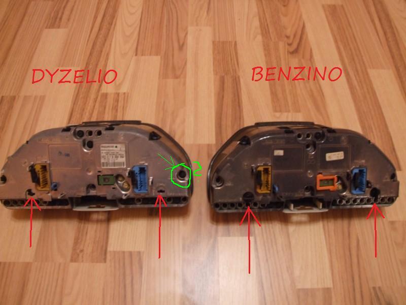

Pasiskolinu is Raido foto viena. Ar ta lempute turi buti cia, kur apibraukta? Ar reikia praskleisti skydeli? Nes issiemiau spidometra, ten isvis nebuvo lemputes, pakeiciau abejuose pusese lemputes, o viena puse vistiek nesviecia. Tai ar as kazka ne ta pakeiciau ar toks sutapimas, kad lempute bloga papuole?

Sukeisk vietom pabandymui ir matysi ar lemputė ar kontaktai. :)

Bet skydelio apsvietimo lempute dedasi butent cia, kur as apvedziau?
StandartinėParašytas: 10 Rgp 2009, 21:55
Turėtų, išimk iš kitos pusės veikiančią, įdėk, kur nedega, šiuo atveju, kur apibraukei, pajunk skydelį ir pamatysi. ;)

cia kuro lempute kiek matau

Nu ten vienoj pusej nupiestas kuro bakelis, kitoj temperaturos zenklas, tai man tas galas ir nedega, kur temperatura rodo ir dalis apsuku nesimato, tai turbut cia ir reikia grust ta lempute.

Spidometro apsvietimo lemputes yra 3!
jos issima isardzius pati skydeli :wink: ta prasme, jos yra viduje.
p.s. nu bent jau taip ant mano E34'to 530i.. tai manau kad ir cia taip pat

va foto:
tos trys, kur matosi virsuje, ruduose gaubteliuose :wink: isardyt tikrai nesunku.. ir kai keisi keisk, visas 3 is kart :wink: nes tos likusios dvi (senos), gali silpniau sviest, negu viena nauja, kuria idetum :idea:
