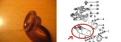

Variklis:2.5
Degalai:benzinas
Problema/klausimas: Sveiki turiu beda kazkoks plasmasgalis pradilo cirkuliaciniam siurbly ir noriu paklaust ar ju buna prkti atskirai? nes be jo ispucia antifriza
Failo aprašymas: pirmam vaizdeli ko reikia antram is kur tai

o gal kasnors turit ta siurbli bet gerai butu kad pnvz bet gali ir kitur but? jei nalabai toli privaziuociau

matix rašė:
Nieko tu nepirk, gali viska labai paprastai sutvarkyti. Man taip pat si problema buvo. Zodziu, matai ant plasmaskes ruzava tarpine apvalia, tai ji leidzia. Tiesiog labai negausiai (tik vos vos) ir atsargiai uztepk hermetiko rudo, kuris atlaiko apie 180 laipsniu ir viskas bus gerai. Po remonto man dar truputi leido, bet uzkaito variklis, hermetikas uzdziuvo ir dabar viskas OK. pasiziurek atidziai, kaip ten viskas isideda ir suprasi. Ten magnetas suka si rotoriuka, kad butu papildoma cirkuliacija. Taip kad si plasmase turi buti standziai. Sekmes.

man irgi buvo prakiures siurblys, tai kaip laikinas sprendimas buvo sujungtos abi zarnos tiesiogiai. Kaip nekeista net ir pecius silde... Pasikeiciau is sroto uz 100 Lt. Dabar viskas tvarkoje.

man ta skaidri plasmase ir pradilo kad tarpine butu tai butu senai viskas ok.. bet susitvarkiau ir ta pradilusia plasmase tiesiog daug kliju superio privariau keliais sluoksniais ir db kaip naujas bet neaisku ar ilgam del viso pikto ir kita siurbli pasiemiau 50 lt paklojau..

gali but bet gi [CENZŪRA] kita turiu.. o ten ne su super bet su kazkokiais panasiais klijavau ir dar ant pacio galo su plastikiniu langu klijais ten kazkokie specialus pasidaro plasmase kai sumaisai misinuka
