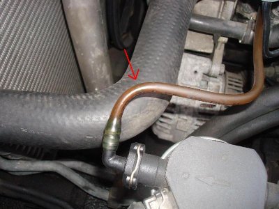

Va tas burbuliukas, prie pačio filtro lyg ir tvarkoj viskas.

nu tai cia uzgesinta auto ? uzgesinus burbuliukai visada nusistovi i viena, o uzvedus traukia ju visa buri taip?
Nu tai jo, kai užvedi, tai eina daugiau, tokiais tarpais.
