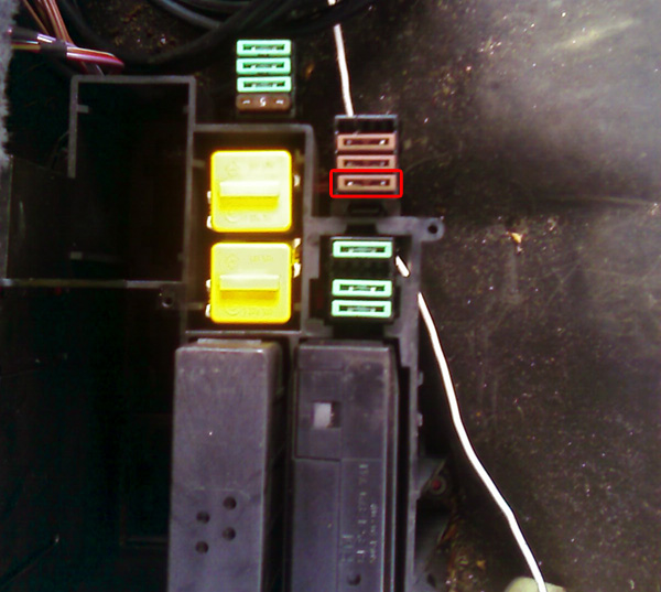

Problema/klausimas: Sveiki, žodžiu yra didelė iškrova - 0,2a, atjungus elektrinių langų/valytuvų saugiklį borto kompe - 0,03a. Pridedu foto kurį saugiklį ištraukus iškrova dingsta.

banaliausiai reikia ziureti kur nuteka ta srove. taska tu is esmes radai. tai ziurek kurios grandines vietoje yra nutekejimas, t.y. ieskok kur trumpina. Aisku geriau kad tai darytu servise, nes uzsiknisi ieskoti pats.

Į kokias vietas oreantuotis?

pradedant nuo to saugiklio keli kilima ir idemiai apziurek visus laidus, taipogi gali tekt nuimti sedynes, kad butu paprasciau tvarkyt. Apsiginkluok lituokliu, lydmetaliu, kanifole, bei 1.5-2mm skersmens variniu kabeliu (geriausiai kietu) bei termokembrika su izoliacija nepamirsk. Taip pat ta pravodke gali eit po slenksciais. Tikriausiai rasi kazkur laidus su ispuvusia izoliacija. Sekmes

Dėkui. Pasiskaitęs supratau, kad ta 0,2a srovė yra kaip ir normali budėjimo režime, užmigus kompam ji turi nukristi. Gal žinai kiek laiko reikia laukti?

E39 zinau kad puse valandos, E34 berods 5-10 minuciu

Su akumu viskas ok. Dėl nutekėjimo, tiesiog reikėjo palaukti kol kompai užmigs :)
