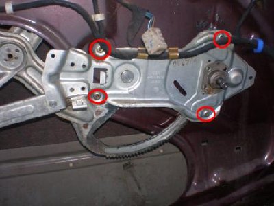

Problema/klausimas: Sveiki, problema tokia, kad negaliu uzdaryt visiskai lango, nuluze dantys mechanizmo. O beda tame, kad nezinau kaip ji isardyt nieko nesulauzius. Kaip atlaisvint tas vietas, kur apibrezta raudonai?

Nugrezk su didesniu graztu, paskui su trumpais varztais prisuksi.

tiktai grezti. o paskui gali kaip kolega minejo prisukti varztais. as nusipirkau kniedziu didesniu ir prikniedyjau

jo, kitaip nenuimsi- reikia brutaliai nugrezti :D

Taip ir teks daryt , arba visas duris keisiu, vistiek masina ruosiuos perdazyt..

matyt, prisisnekejau- vakar ir paciam nuluzo prikniedytas mechanizmas. Zodziu, geriau statyti ant varstu, nes kniedes po kurio laiko vel issiklibins ir galu gale nutruks. Be to, man atrodo, kad visgi gaunasi kazkoks tempimas, kai mechanizmas juda. Todel, gali buti, kad jis dar kazkaip turetu but priderintas. Nors cia tik mano speliones... :shock:

originalios kniedes buna plienines, o kai uzkniediji su aliuminem tai ir nelaiko.

ar verta vargti vyrai? pirkite naudota mechanizma ir statykite i duris, pries keleta metu E32 buvo tokia beda tai uz 30 ltl nupirkau naudota mechanuizma ir pakeiciau per valandele.

be abejo, bet pati mechanizma vistiek kazkaip turesi pritvirtinti prie dureliu? :lol:
