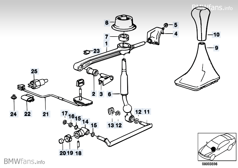

Taigi vat, pastebėjau ,kad mano pavarų perjungimo svirtis yra išdilus, plūduriuoja kaip tikras plūduras, netgi nežinantis žmogus galėtų labai lengvai įjungti ne tą bėgį. Pati svirtis tokia išmalta. Nieko keista, automobilis jau 474.000km nurėdėjęs. Tačiau žymiai maloniau , kai bėgiai jungiasi standžiai, tvirtai.
Gal kas įsivaiduojate, ar darėte, koks maždaug to dalyko tvarkymas būtų, ir kas ten sudyla ?

sudyla pavaru svirties ivore, ji buna plastmasine, priejimas is po apacios, jei kerti mechanikoj tai pats gali issiardyt ir pasikeist i nauja arba vaziuot pas tekintojus kad istekintu nauja. 6 nr pazymeta svirtis, o jos apacioje ir yra ta ivore.

O reikės nuiminėti pavarų dėžę ar ir taip bus pasiekiama iš apačios ? Nelabai įsivaizduoju...

lengvai 14 irgi tau reiktu keisti ivoria as pats per valanda kaskur pasidariau is zovesku ivores :D ir susidejau tai jokio laisvumo neliko
StandartinėParašytas: 19 Bal 2009, 23:07
2008.12.05
141
Kaunas-Norway
pas mane tas pats buvo kazkada, tai pasikeiciau kulisa ir viskas normaliai.. palendi is apacios ir pakeiti nieko sudetingo :)

o pas mane atsitiko toks dalykas is ^ detales guma issilupo :/ kamnors tai buvo ? gal pasiulimu bus ? arba gal zinot kur ta guma ar visa detale nusipirkti

kuri tau guma issilupo nelabai supratau?

4toje dalyje yra ten guma toke kur kulisa isikisa :)

matyt pas tave variklio ir dezes pagalves pavargusios, perdaug vaiksto motoras ir issidauze sita guma. o sita detale turetum srotuse rast.

pas mane buvo avarija visas pagalves buvau nuroves :) manau po tos avarijos ir ji issilupo :)

kulisos kaina nuo 50lt iki 150 lt kaip rasit , pasikeiciat ir ramus.
pasikeist nesunku , jai garaze ir dobe ir lempa tai po poros volandu neskubedami pasikeist galesite patis , tik paziurekit manuala priestai kas kur , ir teks isitepti.

o ar gali nuo to kad ismalta begiu svirtis pulioti antras begis, man vaziuojant letai iki 20km/h jy duoda ijungt ir isjungti, padidinus greiti uzstringa ir neduoda isjungti begio. bet cia tik su antru begiu taip pas mane ...

sveiki.o detale nr1 nenuemus dezes eina pakeist ar ne? :?

masina 525tds E34 95metu touringas,
keiciau sankaba. uzdejau atgal begiu deze ir susukau visus tvirtinimus kardanus ir viska kaip priklauso. atsisedus i masina begiu ryciagas stovi taip tartum butu ijungtas 3 begis, nors masina stovi ant laisvo. pries nuimant deze viskas buvo ok, ryciagas per viduri vertikalioi padeti. dabar Atbulinis 1 3 5 begiai jungiasi bet pats ryciagas remiasi i pelenine.
lindau vel po masina Gal kur ka praleidu ar netaip surinkau. visakas atrodo svao vietose. nezinau kur ieskoti bedos padekit. :vis
