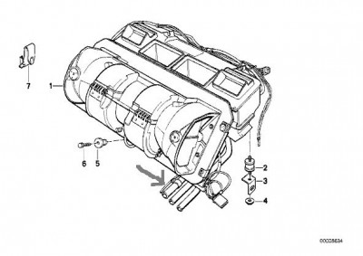

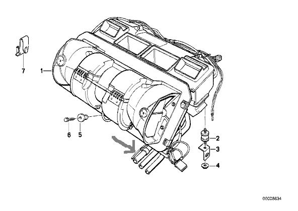

Problema/klausimas:Kur turi jungtis ta slangele? Esme tame kad pasikeiciau radiotoriaus visa bloka ir db nzn kur turi jungtis ta slangele. Ar i kiausus ar kazkur i varikli. Gal kas pagelbesit? Ta slangele salone jungiasi su kazkokias davikliais.
Failo aprašymas: kur parodyta rodykle
21.JPG [ 36.05 KiB | Peržiūrėta 5666 kartus(ų) ]

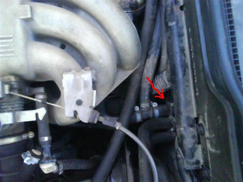

StandartinėParašytas: 26 Geg 2009, 22:01
dar viena foto, gal aiskiau bus
000 paveiksl0041 (Medium).jpg [ 75.91 KiB | Peržiūrėta 5667 kartus(ų) ]

ne cia visai kitaip turi but. Ten paskui ta slangele nueina i daviklius, kurie reaguoja i ora ar kazka panasaus. Man tik neaisku kur ji toliau turi nueti is salono?

ji turi jungtis y vakuma,kad siurbtu is salono ora pro tuos du daviklius kurie yra vienas virs vairuotojo koju,kitas virs keleivio

Bet kur ji tiksliai turi jungtis i ta vakuma, nes niekur nerandu?

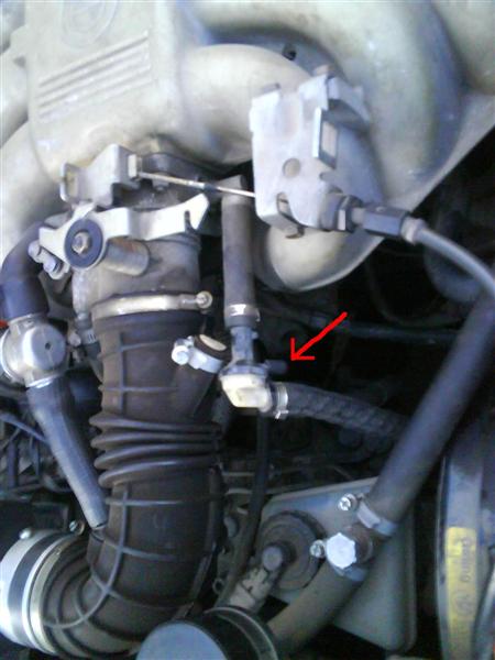

StandartinėParašytas: 27 Geg 2009, 18:02
gal kartais cia?
000 paveiksl0042 (Medium).jpg [ 57.23 KiB | Peržiūrėta 5666 kartus(ų) ]

E34 525i M50 91
taip i cia, plona slangute
StandartinėParašytas: 27 Geg 2009, 19:13
o cia vakumas? nlb zinau dar apie vakuma

2008.03.10
10
E34 525i M50 91
taip, wariklis traukia per ja ora
