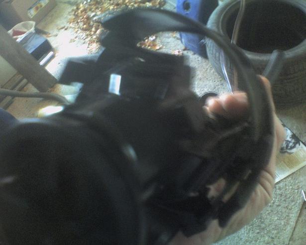

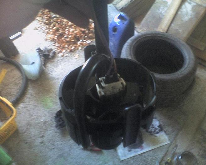

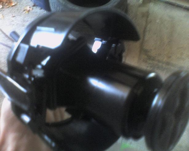

nu padarysiu lengviau, padaryt bereikes edit kokia rodyklele papaisyt apie kuria cia vieta kalbama, kur cia tos skylutes ieskot, sry kokybe prasta, nes tamsiam kambary ir su tel, bet gal iseis nurodyt vieta ;)

Pimoj foto kur eina vamzdelis i apacia is siurbliuko kaip supratau :)
