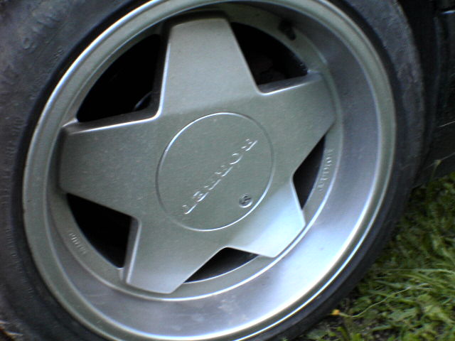

matai ir as du komplektus ratu buvau nusipirkes nuo E36 tj teko abu parduot,nes E36 ratu isnesimas inestas i vidu o E34 reikia kd nestu i lauka kd normaliai atrodytu ir kd spyruokle nekliutu. verciau pirk naujus ratus nuo pitako ar semioro tada nereiks su 185 padangom vazinet :D
