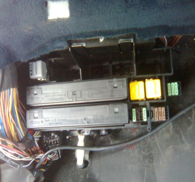

Problema/klausimas:sveiki , va ten kur pazymejau nr1 buvo nusproges saugiklis ir jau truputi pasilydes norejau suzinot ka jis saugo tas saugiklis :) ten yra surasyta bet nelabay vokieciu kertu :)

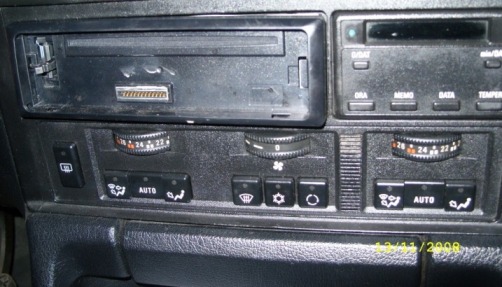

ir siandiena pastebejau kad neveikia elektroninis laikrodis sesiu knopkiu ir spidometras isjungus mase nusinulina.
man ale meistras sake kad pas bmw beda su kaskokiu kondicioneriaus bloku.
jei kam buvo papasakokit kas buvo

spidikas nusinulina del spidiko gedimo ,pasikeisk spidometre kondensatorius ir viskas del to bus gerai ,ten kur atsivercia ta dalis ir pasijungia laidai ten visa beda ,remontas apie max 20lt
