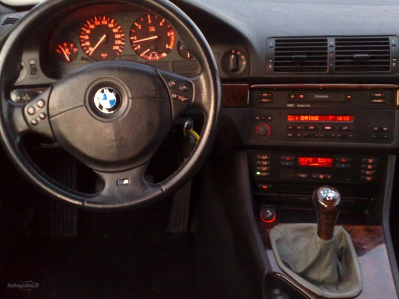

O gal kas esat bande isideti vietoj tokios klimos valdimo bloka, pvz nuo E39 ta su ekraneliu ar cia jau kosmosas gautusi? kaip ten fiskes ir t.t. dekui uz info.
prikabinu foto apie koki valdima kalbu.
Failo aprašymas: va toki valdima klimos isidet?
klima.jpg [ 95.31 KiB | Peržiūrėta 9872 kartus(ų) ]
