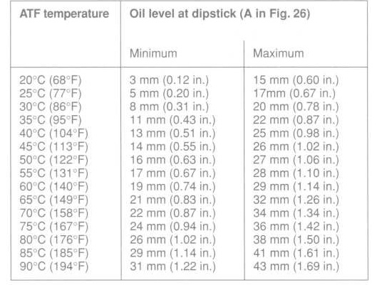

absoliut rašė:
Dėl temperatūros:
čia kolega mini „darbinę“ temperatrūrą pildymo metu. Nors iš tikrųjų BMW ne tai kad stipriai rekomenduoja, o reikalauja, kad tepalų pildymas būtų atliekamas kai greičių dėžės, o ne variklio temperatūra yra 35-50 laipsnių. GD turi atskirą temp daviklį, kurio parodymus gali matyti tik prisijungęs prie a/m kompo. + aišku reik turėt bent kažkokią pompą tepalui nes iš buteliuko aukštyn tepalo neįpilsi.
Jus teisus,bet tai liecia tik uzpildymo procedura,saugumo sumetimais.Tam ir yra tepalo ausinimo-pasildymo radiatorius,kuris imontuotas i antifryzo ausinimo radiatoriu.ir variklio bei dezes tamperatura bus vienoda :wink: .Kaip jau minejai uzpildymo metu saugiausia kad ji butu 30-55 laipsniai C.o vat matuoti ja reikia butent esant varikliui darbines temperaturos.Tam yra manualai,kur galima viska pasiskaityt.Idomumo delei imetu skaiciukus is manualo.kaip skirtusi tepalo parodymai esant skieringoms temperaturoms.Dezese su matuokle tai puikiai matosi plika akimi :wink: beje tepalas dezems dazniausiai buna su specialiu vamzdeliu :wink:
