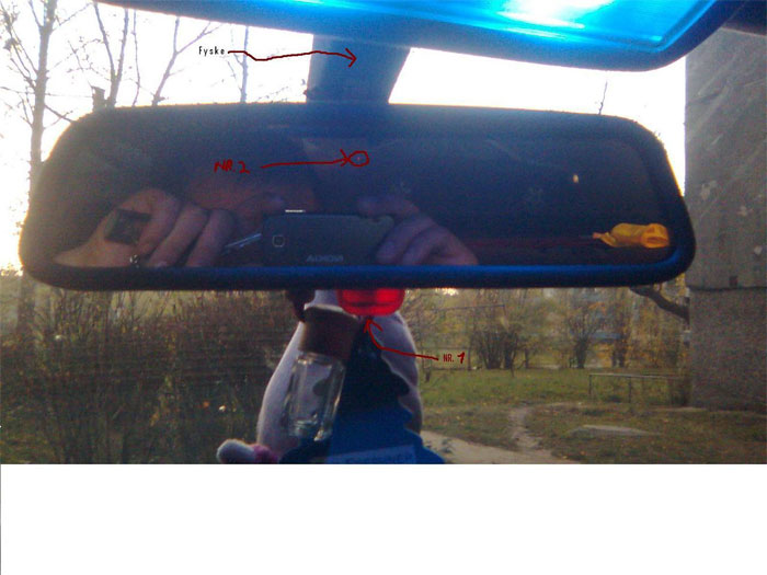

Problema/klausimas: toks reikaliukas gavau salono veidrodeli nuo e 39 yra fyske paskumi bumbuliukas toks apacioj nr1 ir dvi akutes tokios viena is vienos puse kita is kitos puse nr2. kiek suprantu tas bumbulukas taj signalkes kazkas:) o kas ten tos akutes kokia funkcija jos atlieka ,ar ajna kaip nors ta fyske pajung ir ar jis uztamseja tik pajungus fyske?

tamsiejantis weidrodis su fotochromu.
E39 skiltyje geriau paklausk, ir nuotrauka sumazink.

o viso to esme, kad nakti neakintu vairuotojai vazhiuojantis ish galo, todel, kaip matai nera ant veidrodelio rankeneles nukreipt shviesai... bent jau E34, tai reik 3 laidu tai f-jai pajungt +,- ir + kai ijungi galini begi, kad pashviesetu atbulas vazhiuojant.. shiaip, ten dar daugiau laidu gali but (signalke, centrinio pultelio jutiklis). pagal ETM atsirinxi..

num jo ten 10 kontaktu fyskute num bandysim junkt o beje kas tas ETM? :oops:

num siand bandziau junk veidrodi bet nlabay gavosi paskuj tik saugiklius keiciau :D gal kas turit kokia schema uzsilikusiu kiokios spalvos laidai ka reiskia ?

Sveiki, turiu originalu E34 fotochromini veidrodeli. Fyskeje 3 kontaktai, gal sulauksiu patarimo kur ka paduot(+,-, atbulinio +)? Is anksto ačiū!

o pas mane jis yra orginaliai bet neveikia nei ant 0 nei ant 1 kai pastatai ir neveikia signalke per pulteli orginali, gali but susija?

aš atsidaręs lubas radau atvestą gatavą laiduką tam reikalui
Na , o taviškis turi akute priekyje ir gale ?
Nes pas mane ant fotochrominio veidrodėlio gal aštuoni laidai, fyškė jau originaliai su pravodke buvo.

pas mane jungtis irgi buvo originaliai, tik veidrodėlis buvo kito modelio, tai jungtį gavau, ir pažaidęs 15 min bei sudeginęs vieną saugiklį atrinkau kur kuris laidas ir pasijungiau :mrgreen:

yra akutes :) Fiskeje tik 3 pinai. Pravodke pilna, reikes ieskotis fiskes - manau bus kazkur po lubom :) Pas tave Dinus fotochrominis ar tik automatiskai judantis?

isidejes ir as automatiskai judanti, tik kad to judesio neteko pastebet dar.. isbandzius is tarkim telefono blykste svieciant i veidrodeli, o priekyje laikant uzdengus, arba tamsiam garaze, tai veikia, bet nakti nenori... anyway, iki galo nusukus ta slankiojanti mygtuka graziai pats nusilenkia :mrgreen:

aš pas save po lubom radau 3 pinų fiškę, tik kad veidrodėlis buvo 9 pinų, tai teko pažaist. paieškok, tikrai turėtum rast :wink:

pas mane kaip tik veidrodelis 3 pinu :) Na, ateis pavasaris pradesiu krapstytis, parasysiu kas gavos. :)
