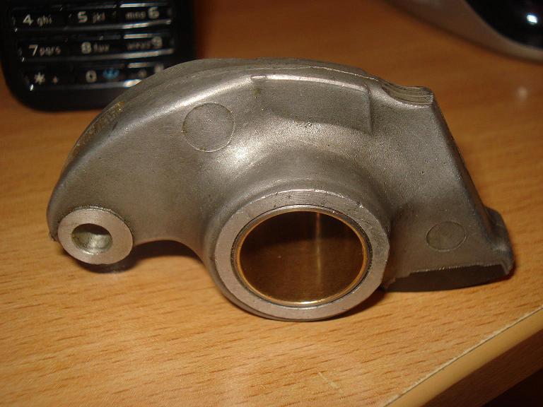

Žodžiu lužes vienas vožtuvo nuspaudėjas, reik ji pakeist,tai va ir klausimas, kaip man ji iškrapštyt, galva reik imt ar nereik?kaip tas ''strypas'' išsikala?

Dariau ant 320 E30, reikia lupti galva lauk, traukti velena (kuriame sedi stumiklis) pro sona, ten fiksatorius yra.
StandartinėParašytas: 31 Rgp 2008, 15:04
galva lupk ant stalo. kito kelio nera.
nepamirsk jos nuslifuot pries dedant atgal :wink:

O gal nelupant galvos galima per prieki ta strypa istraukt?

Nu va tas mane ir donina, meistriukas pasakojo kad kažkaip ta strypa galima ištraukt nenuėmus..

prei to pačio klausimukas;O nebus dar kas nors suvaryta, juk paprastai jie šiap nelušta..

gal yra buves ardytas (xalturintas).
StandartinėParašytas: 31 Rgp 2008, 21:37
vilmisU rašė:
Pavargo, daug ten neprichalturinsi...

o tai tokius dalykus šiaip keičia?jkas po pakeitimu buna?laiko jie dar ilgai, ar vel lužta?

tai kai pakeisi y originalu tai ir laikys, is sroto kur nusipirks tai laikys. gal ties ta vieta metalo konstrukcija pasikeitus ir luzo, ar uzstriges voztuvas buvo ir luzo,

tie o kaip atskir ar ti originalus ar ne??, nes aš nusipirkau ta auto, ir man ta detale dave..

tai metalo lydinys gali skirtis, nera jokiu ismustu bmw zenkliuku ar sth?
siaip galvos nuimti nereik, kiek pamenu, su svogeriu tvarkem viena bmwa 2litri, tai galvos nenuiminejom

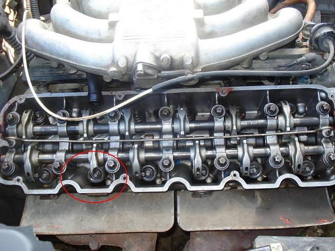

kas tas sth??man rodos ne orginalas.. o tai kaip ta strypa išimt reik, kaip nors iškalt?
