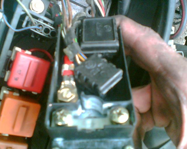

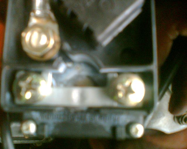

pas mane ta pati problema, tachometras ir ekonomas nusirase, atsekiau laidus iki kompo, pasirodo tokia reliu blogas vientisas sudeges (pirma nuotrauka) ir jis smirda degesiais matosi kad pakepes, metas apsimt truputi elektronikos taisymo :)
Failo aprašymas: kzkoks kaip saugiklis padeges...
Atvaizd000.jpg [ 34.46 KiB | Peržiūrėta 15060 kartus(ų) ]
Failo aprašymas: dvi fyskes ateina
Atvaizd006.jpg [ 46.23 KiB | Peržiūrėta 15079 kartus(ų) ]
Failo aprašymas: reliu blokas
Atvaizd007.jpg [ 39.66 KiB | Peržiūrėta 15081 kartus(ų) ]

cia pakaitinimo zvakiu rele

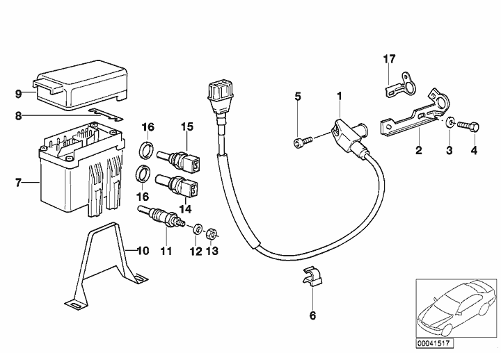

man atrodo taip:
kad cia yra (glow plug unit-pakaitinimo zvakiu rele, temp. sensor-temperaturos daviklio skaiciavimai, ir trigg. contact- GAl apsuku daviklio kompas) http://bmwfans.info/original/E34/Lim/524td-M21/ECE/L/M/1990/04/mg-12/ill-12_0309/
1-oji detale apsuku daviklis kuris stovi po starteriu zemiau
7-oji detale tas kompas kuris skaiciuoja apsukas, kuris truputi svilesiais atsiduoda :P
taigi rytoj pabandysiu isidet kita skydeli visa paziuret ar veikia, o jei ne tai sita kompa pasimatuosiu ir paziuresiu tada... tema aktuoli netgi labai pasidare :)
NDE1MTdfcA==.png [ 23.24 KiB | Peržiūrėta 14977 kartus(ų) ]

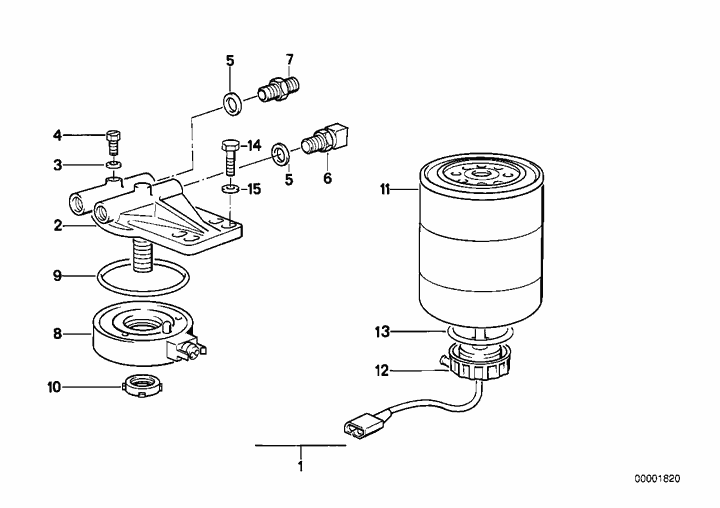

tai vat detale nr.1 yra HOLO daviklis, jis bus suejes, del to nerodo apsuku :) reiks nusipirkt :) oa netraukt pradejo uztad kad sutapimas atsirado, is kuro filtro laikytuvo siurbia ora, nesusidaro normalus slegis i siurbliuka, slangeleje yra oro burbuliuku, gal turit kokiu pasiulymu kaip atsukt kuro filtra, tada 8 detale ir pakeist 9 detale?? :?
