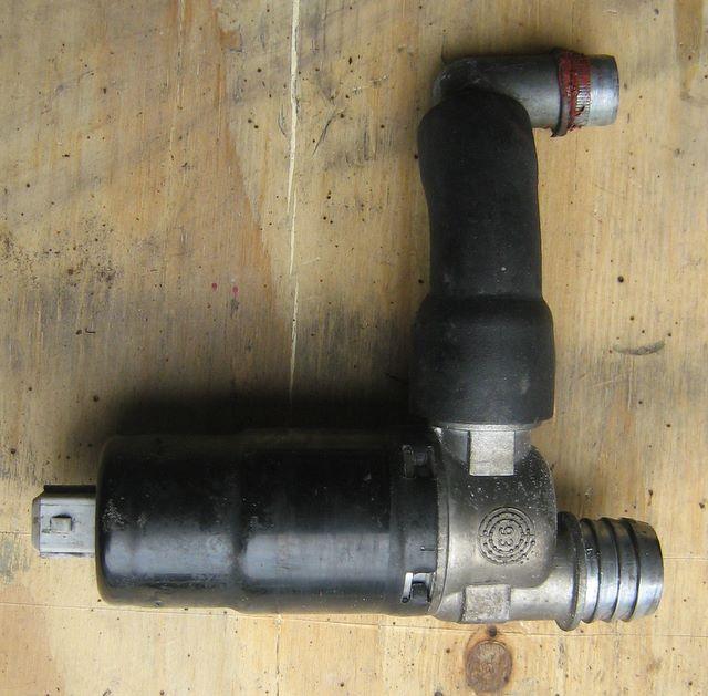

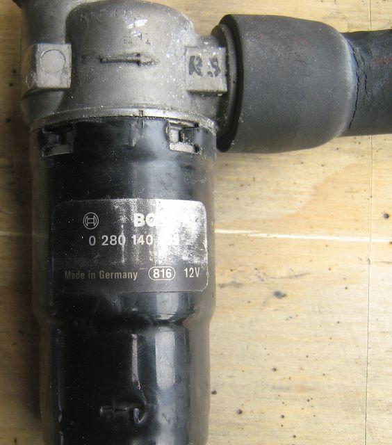

bmw turi laisvu sukiu reguliaturiu (ar kaip cia lietuviskai pavadinus) jis randasi netoliese starterio,paziurek foto,idejau galimus varijantus (E34 modeliams)kaip jie atrodo,ji issiimti nieko sudetingo,tik pokol ji pasieksi reikes pasistengti,gal net ka nors nusukti kad turetum vietos ranka ji pasiekti,pasikelus auto keltuvu nieko sudetingo,issiemes issivalyk kaip reikiant,jie labai daznai uzsikemsa,tepalais purvais,ir t.t.... jai nepades teks pirkti kita... bmw gamykloje buna nustatomas laivu sukiu didumas,ir tai visam gyvenimui,jai jie neatitinka,problemos ieskok kitose detales,bet ne kompe...
turetu tikti1.JPG [ 50.12 KiB | Peržiūrėta 5584 kartus(ų) ]
turetu tikti2.JPG [ 59.86 KiB | Peržiūrėta 5583 kartus(ų) ]
