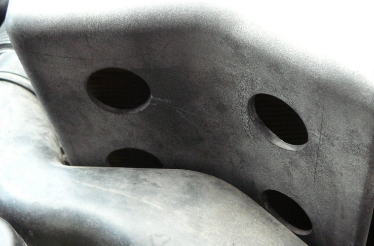

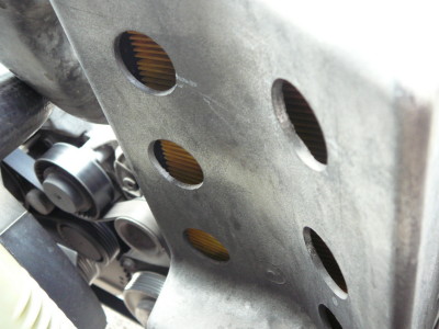

Problema/klausimas:sendien pastebejau kad pas drauga masinoj tokioj pacioj tik touringas oro filtro danktyjia yra keturios skyles ir slanga nueina i apacia , o pas mane tik i apacia nu ir is faros ora ima,tai gal kas zino ar cia gamykliskai tos skyles ar ne?nes kiek as suprantu tai is po kapoto silta ora imant masina turetu prasciau traukti ar kazkas panasaus.Tai man pasidare idomu kam jos ten padarytos?

ne 4 o 6 skyles. ko gero gamyklines.
vakar pavazinejau uzsiklijaves tas skyles. tai toks jausmas kad su dujom vaziociau(tiesa sakant niekad nevazinejau su dujom ir niekad ju neturejau).
nieko nesuprantu.
pas ka dar oro filtro korpuse tokios dziurkos yra?

siandien paziurejau savo touringe, skyliu nera :roll:

pas mane nera skyliu. Ora ima tiesiai is lauko pro faros korpusa

pas mane taip pat ima is lauko pro faros korpusa. esme tame kad virs to standartinio oro padavimo yra tos skyles pro kurias patenka siltesnis oras nei pro fara. pro fara gauna ora is lauko, o po kapotu oras visada siltesnis nei isorei. pas mane gaunasi paemimas is lauko+is po kapoto.
klausimas: kam motorui siltas oras???
gal kuria diena dar karta pabandysiu uzsiklijuot tas skyles ir pavazinet. gal man tiesiog susivaideno kad trauka sumazejo?

bet pvz gazo sklende irgi yra sildoma, tai gal reikalingas siltesnis oras varikliui nei saltas :roll: nors salto oro tankis mazenis ir jo daugiau telpa i kalektoriu, tokiu budu ir trauka gereja :roll: o gal cia koks modelis is saltuju krastu ir tam padaryta, kad imtu ora is po kapoto, nes pvz kituose masinose buna sklende kuri darineja is kur ora imt, kai salta ima nuo ismetimo kalektoriaus, kai silta is lauko

2 studentas masina europine, vazinejo voketis.
butent ta ir norejau pasakyt kad saltesniam ore deguonies daugiau.

kas liecia versijas saltesnem krastam tai cia tikrai ne tas variantas. man atrodo kad tada butu ir pakaba aukstesne ir galines sedines butu sildomos.

Na šaltas oras turbo dyzeliui aktualus,o 525i tai ir šiltas nepamaišytų.taip kad 525 tds ir 525i nors ir abu E34,filtrų veikimo principai kiek skirtingi. :lol:
