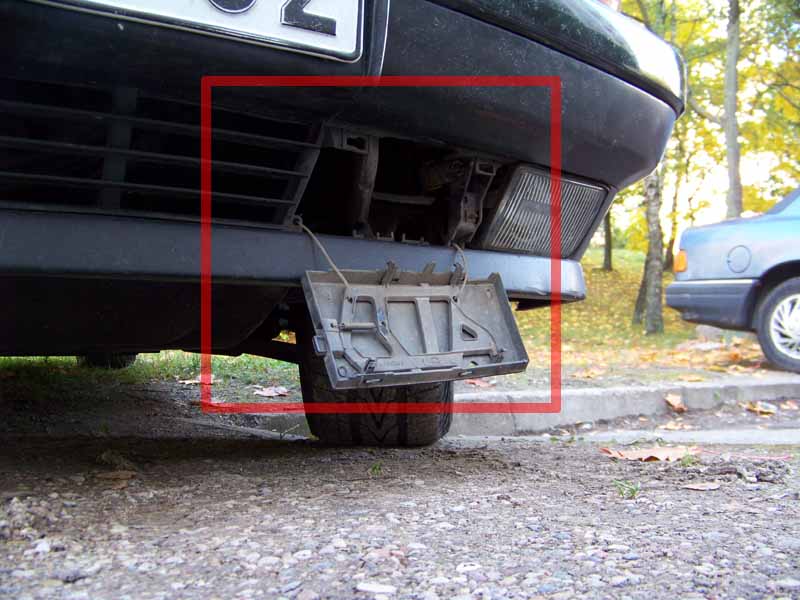

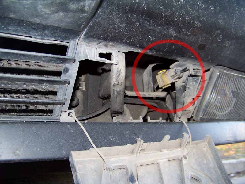

gal kas nuotrauką turi kaip jis išvis atrodo? #-o

Vakare idesiu foto :wink:

va nufotkinau:
temp daviklis e34.jpg [ 76.46 KiB | Peržiūrėta 11528 kartus(ų) ]
temp. daviklis e34.jpg [ 82.92 KiB | Peržiūrėta 11522 kartus(ų) ]

Na kadangi tema E34 skiltyne, tai as ir nufotkinau E34..
bet kaip matau pas tamsta E32..tai pas E32 lygtai tas daviklis yra desinej pusej :wink:
