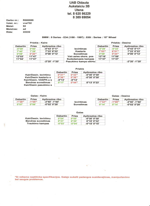

StandartinėParašytas: 02 Rgs 2008, 14:08
2005.10.25
2728
E65 730d M57N
E60 530d M57N
Opel Astra H TwinTop
Kawasaki zx12r
Suzuki SV650
E39 540i M62 manual (ex)
E34 530i M60 manual (ex)
Yamaha YZF-R1 98m. (ex)
Mycius
gal kas nors (is suprantanciu) galetu paaiskint situacija su galiniais ratais pas mane (pagal atlikta ratu suedima)?
matau kad kazkas ne taip (nors servise meistras sake: kaip tokiu metu masinai gali nesukt galvos, viskas cia dar labai neblogai), tik as nesusigaudau i kuria puse tie ratai isvirte perdaug, ir ka galima butu padaryt norint atstatyt i normalia padeti? :roll:
p.s. situacija pries - buvo masina nepakrauta svoriais ir is tiesu benzino bakas buvo apytustis (nu gal 20-25ltr), situacija dabartin - masina buvo pakrauta svoriu (nu aisku benzo kiek buvo, tiek liko)
p.p.s. E34 reguliuojasi tik priekiniu ratu suvedimas, daugiau absoliuciai nieko #-o
ir dar vienas klausimas:
kurie is pateiktu parametru gali pasikeist (pasikeistu) sudejus truputi (3-4cm) trumpesnes spyruokles :?: ar tikrai niekas nesikeistu?
