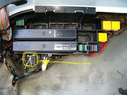

Problema/klausimas: ar buvo kam nutike kad prietaisu skydelis issijunginetu? tai normaliai viska rodo, tai issijungia, tik dreiti rodo. stukleti per panele is virsaus, vel rodo :) turbut kazkur nera kontakto. kaip spresti problema? kur rankas kisti?
Ir dar, prikabinu fotke kompo po galine sedyne, ar ten visi saugikliai, gal ko truksta? ačiū :wink:

man su apsvietimu spidometro tas pats, jei buna prigeses, duodi sprikta ir ysijungia :mrgreen:

Skydelį ardom, ieškom šaltos lydvietės ar nutrūkusio takelio.
Na as elektroj nelabai zinovas - silpniausia vieta turbut remontuojant automobilius, tai uzklausiu dar:
pirmiausia man reik kaip suprantu issilupti prietaisu skydeli, o tada imt kazkoki testeri ar kita iranki ir tikrint ar tiesiog is akies apziuret schemas? jei yra koks takelis nutrukes tai pataisyt imanoma? mastau kad imanoma. ar nesiparinant kist kita skydeli ir riedet toliau?

o del kompo, idomiausia kas cia per fishke? kur apvedziojau nuotraukoj.

nu siaip cia ne kompas toj foto
cia centrinio blokas ir sviesu berots. kompai po kapotu

norejau paklausti kamtas saugiklis reikalingas? kur pazymejau

Sis visas blokas ne preitaisu skidelio ir kitokio bieso, O langu ir centrinio. 1 blokas konforto 2 maitinimas
