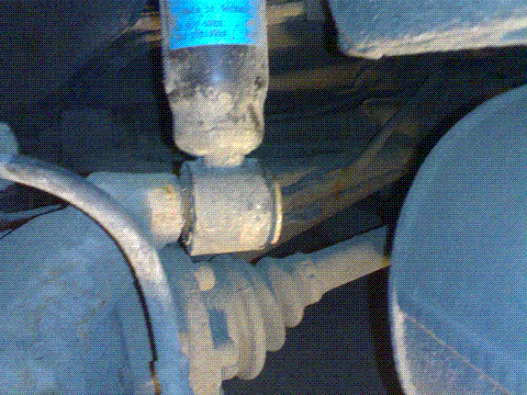

Problema/klausimas: Sveiki zodziu atsitiko man toks dalykas kad isplyso atramine guma ir dabar kad ja pakeist reikia man isimt galini amortizatriu ir nesuprantu kas ji ten laiko apacioj ... isukau varzta bet jis nenusijima ... laukiu jusu pasiulymu :)

kalk kuju ar per mediny pagaly prie pat yvores ir nusikals
cia lb apkerpeja jie, retai kam grazei nusimauna.
turi amortikas nusimauti nuo to stolco

na dekuj uz minti bandysim daryt ;)

Negailėk WD40 arba salerkos ant tos ivorės, palengvins nuėmimą. Taipat kūjo reiktu nemažo.

mes kazkada draugelio E34 ardem tai amortikus nuemem tik kai galini tilta nuleidom ant zemes. ten ziaurus reikalas yra su tais amortikais. tau prireiks kantrybes, debesies alaus ir didelio plaktuko. ar minejau kad reikes kantrybes? :)

xi o che taj atvejis zinot ka dariau nupjoviau ta yvore boseliu prie amortiko tik atsargiai kad auksciau nepimtai bo tada skystaliukas ish amortiko ishbega ir tada riezaku pacia yvore nupjoviau ir turejau kitus xujovus amortikus ti nuo tu galus nupjoviay ir privirinau prie tu kur auto buvo slapia skudura kas yvore nesudektu ir po truputi apvirini

nu keiciau as neseniai tas atramines tai su nuemimu buvo labai labai daug vargo.. daug wd lauztuvas kaltas ir plaktukas nemenkas pagrindiniai yrankiai, su kaltuku uzkali tarp ivores ir suporto kad truputi atsoktu ir su lomu lupi.. truputi pasiduoda puti wd an tos gumos taip mucini mucini su lauztuvu ir po dideliu vargu pasiduoda tas reikalas :)

Tai va, jei norit seną amortika išimt, tai pjaukit su bulgarke, nevarkit, Bet jei norit sveiką amortika išimt tai negailekit WD40 ir laiko, nes tas nuėmimas tai užims jo daug, BMW konstruktoriu klaida čia.

as tai keiciau galines spyruokles, nu ir nafik kol nukaliau tuos amortikus, vien kalimui turbut po 1h/1amortikas uzeme :(
