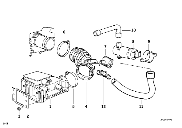

StandartinėParašytas: 11 Bir 2009, 15:35
arvycka rašė:
Jeigu taip, tai ji pas mane truputi praplysus, bet nedaug.
Pabandyk gerai izoliacija kokia uzklijuoti, jei nepasikeis, tada ieskok kitur. Bet gerai viska apziurek, gal suplysus kur nematai.
bmw.JPG [ 71.14 KiB | Peržiūrėta 6282 kartus(ų) ]
Pabandyk dar kur nupiesta i vidu pirstus ikist, gal ten lyg tokia slangute atsokus. Pas mane kartais issokdavo ir buvo xana.
