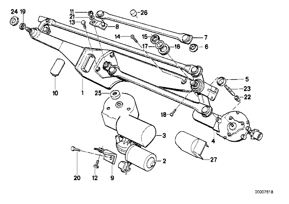

Laba diena, nutiko toks ivykis siandien, ant lango buvo daug sniego ir isijunge valytuvai, jie nepajudejo is vietos bet kaip supratau prasisuko dantraciai ir nusoko. Varikliukas birzgia bet valytuvai nejuda, ar imanoma paciam sita reikala sutvarkyt ? Ir kur tiksliai bus problema, nes neesu mates to varykliuko ir nelabai isivaizduoju kur jis stovi nes neteko dar su tokia beda susidurt.

Gali buti kad detale nr.7 nusoko nuo tvirtinimo, bet cia tik prielaida
19.png [ 14 KiB | Peržiūrėta 4327 kartus(ų) ]

Jei varikliukas birzgia reiškia nenumire, vadinasi su rėmu problemos. Man buvo užlinkę valytuvai, bet užlinko tada, kai ilgą laiką vasarą jų nenaudojau - jie uždžiūvo. Tai aš blaškiausi, ieškojau kitų rėmų , bet be reikalo, ten tereikia sutepti patį rėmą, kad gerai vaikščiotų ir tiek. Pats rėmas, o šalia ir varikliukas stovi po plastmasinėm grotelem kur yra priekinis stiklas. Ten sunkoka prieiti, reikia nusiimti, iš variklio pusės tokią blėką, kuri jei gerai pamenu prisukta 7mm varžtais.

Problema isspresta buvo nusokus 7 detale is savo vietos atgal istaciau lengvai, tik sunkokas priejimas per tas plasmases

jei lengvai uzdejai vel nusoks, krasta auto si detale kainuoja 24 lt, siulau nelaukti ir isigyti, nes vienas mano pazystamas kankinosi per puga su nusokusia sita detale
