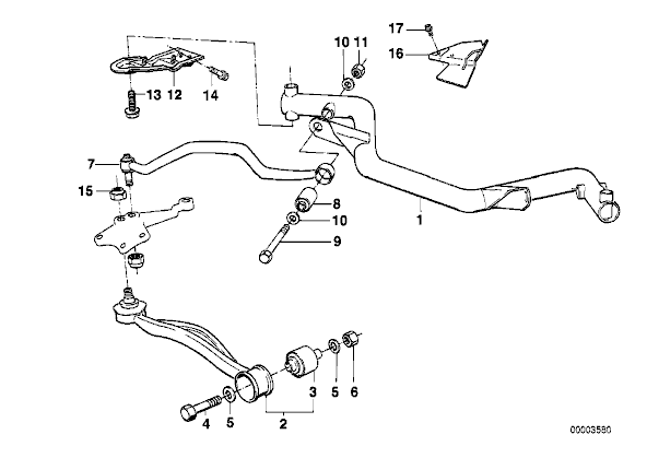

Virsutinis sarnyras? parodyk man ta sarnyra kaip jis atrodo gal tu maisai kazka

2007.02.09
79
E34 TDS ex
E91 330d rwd
zaibaz rašė:
Prasau. 7detale.

dekui kolega, reiks palysti po masina matau seniai buvau jau
