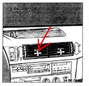

Problema/klausimas: kaip isimti groteles esancias per vidury, nuotraukoj pazymetos
nes mano atsikabino neaiskiu budu jos ir nenusikreipia sparnelei (kryptis y kaire ir desine)
gal per vidurines groteles esancias ant paneles virsaus?

Patogiausia pirma nusiimti virsutines paneles groteles(du varztai) ir tada pro vidu bandyt istumti. Tas ortakio groteles laiko keturi fiksatoriai, tokios kojeles, dvi virsuj ir dvi apacioj. Sekmes.

iki max nulenki jas zemyn ir jos truputi isinarina.tada su kokiu atsuktuvu uzkises palauzi ir vsio.

ok, dekuj meginsiu jas islupti
nes buvau nuemes virsutines groteles, bet pamatiau kad ten sudas gaunasi per jas, nesigavo islupti, nenorejo sulauzyti
