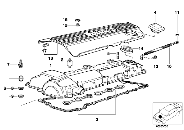

tepalas atsirado del to kad susidevejus tarpine po dangteliu, tarpines pazymetos nr3, jas visas keisti reiks
52.png [ 14.34 KiB | Peržiūrėta 4073 kartus(ų) ]
