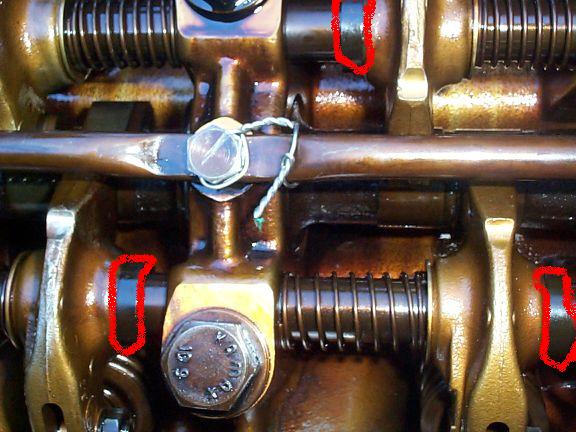

foto pazhymetos tokios "shaibos" ar ivoves, kaip cia jas pavadius. Jas paslinkus, aishku jei "karamysla" juda, po jom turi but C formos fiksatorius.Jis isitato i gruovelius esancius shangoj. Kaip jau mineta arba tas fiksatorius ishsoko (ar atsilenke), arba gruoveliai ishsineshiojo.:)
tiewire.jpg [ 57.65 KiB | Peržiūrėta 6729 kartus(ų) ]

ziurint pagal sia nuotrauka tai mano atveju virsutinis desineje puseje esantis karomislas yra pavaziaves i desine puse ir suspaudes spyruokle

o tie grioveliai fiksatoriu vietoj? tai gal tos shangos galai nuluzho(aishq jei taip visai buna) ir pasislinko tas nuluzhes galas..
