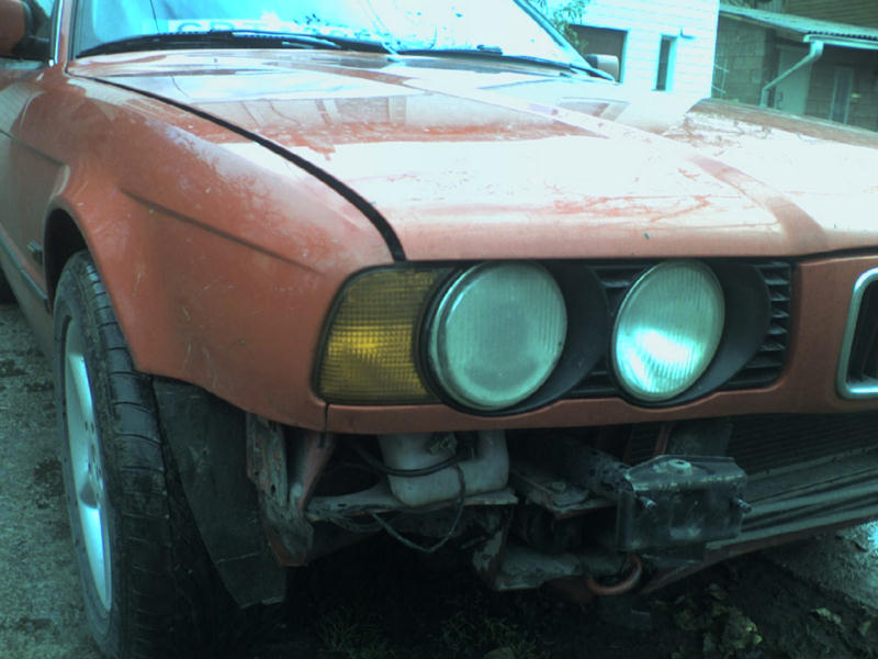

Kaip manot kiek atsistos "atitiurlinimas" pagavau griovi, sustumiau desny kampa,sulenkiau landzerona, ruko zibintas duzes, buferio kampas suskalditas.. ??
bmw.jpg [ 68.77 KiB | Peržiūrėta 5784 kartus(ų) ]

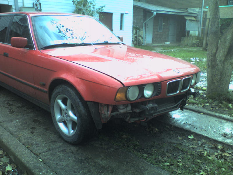

bmw2.jpg [ 83.15 KiB | Peržiūrėta 5762 kartus(ų) ]

gal uzteks tik buferio amortizatoriu atstatyti i vieta ta ir pats padaryti gali o del buferio srote paziurek turetum gauti

Daugiausia reikalu del lanzerono, jei is ties ji sulenkei ..Visa kita ne taip blogai ...

landzeronas tikrai lenktas.. manau teks kelt an stendo ir atitampyt. :(

o daug lenktas? gal uzteks tik privest sparna su kapotu is naujo, ir uzdet buferi, neskubek kelt masinos ant stendo, gal pavyks dar viska suvest ir taip, svarbu ratu geometrija nebutu pazeista

ish ko tu sprendi kad landzeronas pawazhiawes ? chia kiek matau ishfotkiu eitu priderint sparna prie kapoto drasiai. o bamperi priekini turiu juoda.. seip ratu suwedima pasidarytum manau ir wiskas ...

Landzeronas susigaranksceves sektiek. ir duoda ta skirtuma. sparna nuo kapoto apie 1.5cm taip ir ratas automatiskai paejas.. :(

tai realiai stendas nebutinas jeijgu ten ~2-3 cm paejas ... swarbiausia kad i apachia ar wirsu nebutu nuwazhiawes. ir dar ziurint per kuria wiena linko seip gal butu galima ir be tampymo padaryti ...

jei pagavai duobe, tai gali buti paejes i virsu, cia stendu nelabai ir reikia. stendas tikrai reikalingas kai olanzeronas buna paejes i vidu, kaktomusos ar panasaus smugio metu. turi bamperi, balki ir pagal sveika lanzerona taikai skyles, pamatysi kur kas paeje.

o del ratu tai suvedima darant parodys ant kompiuterines kiek paejas ratas jeijgu ~cm tai suvedima pasidarai ir wiskas nieko baisaus del to

taikad daviau desniu kampu i griovi.. tai dabar ziauriai matosi kad vienas kampas paejes i vidu..

nu matai reiketu ziureti jau realiai i pacia mashina tada galechiau pakonsultuos nes pats tokiais darbais uzhsiemu ...
