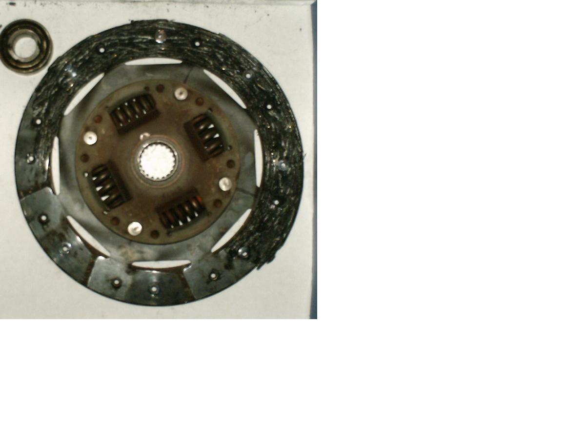

savaitgali buvau susidures su tokia pacia beda...
gedimas: sudilusi sankabos juosta.
taisymas: keisti sankabos diska

Imetu fotke del ko drebejo masina (ne BMW) isvaziuojant is vietos.
nuotraukoj matosi kaip nudilus sankabos juosta (nzn kaip ji vadinasi). kitoj pusej nudilusi tolygiai. "nebuksavo"
Failo aprašymas: dreba isvaziuojant is vietos

ta juosta vadinasi feredo :) bet pirmasyk matau taip nudilusia ja :shock:

as irgi issiziojau issiemes :) pradzioj galvojau kad spiruoklems amen, o paskui ziuriu, kad isvis kazkokia nesamone...toks vaizdas kad tas feredo kazkur draskesi, nes toks kaip isplesytas visas...turbut persikreipe, nes pats diskas susibangaves ir net kniedes nutrintos...diskatorius ir isminamas guolis OK.
