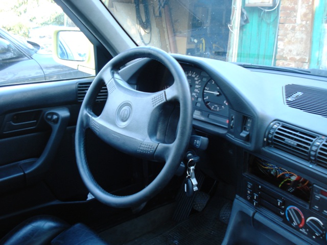

kaip nusiema sitas vairas???

atjuk akuma,nuimka plasmase kur pypsini,atsuk varzta,atrodo 22,su raktu atrakini vaira ir nusiema,kai desi kita,vel pasuk rakta uzdegimo,kad isistatytu vairas ir prisuki.

pas mane toks pat.atjunk akuma,ta visa air bag dalis yra prisukta,is galo gausi atsukt pora varzteliu(gan nepatogus priejimas).kai atsuksi varztelius,nuimi pagalve,istrauki laida is fiskes air bag.tada ta visa pagr. varzta atsuki ir baigta.

Cia standartinis E34 vairas su oro pagalve, jei kas nezino.
1) Atsuki "-" klema nuo akumo
2) Atsuki du torx (zvaigzdes formos galvute) varztus (gali biti T-25, T27 atba T-30) is galines vairo puses. Ten is galo yra po viena varzta is kaires ir desines. Atsukinedamas atsargiai prilaikai oro pagalve, kad neiskristu. Kai atsuksi, istrauki pagalve ir nuo jos atjungi laida.
3) Dabar pamatysi varzta, laikanti pati vaira. Atsuki (ziurek, kad vairas tiesiai stovetu) ir nuemi vaira. (jei nenusiema, atblokuok, pasuk truputi rakteli, kad atsiblokuotu.
Nebandyk pajungt akumo arba jungt degima su nuimtu vairu. Susirenka viskas atbuline tvarka. Akumuliatoriu pajungi pati paskutini, kai jau viskas surinkta.
