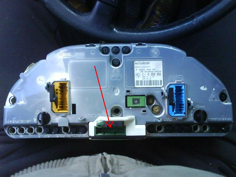

nuemiau spidometra ziuriu dvi fyskes melyna ir geltona bet dar turi but geltona o jos nera...

o zalia fiske dar turi but sitam kazkokiam prietaisui.... kam jis???

zalia turbut norejai pasakyt, ten automatui reikalinga, raso koks begis ijungtas :)

Is priekio ta zalia fyske butu sitam langeliui....

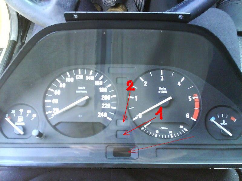

ties kas per kiti du langeliai?Nr 1 Ir Nr 2

Nr 2 - ASC lempute (dega, kai Automatine Stabilumo Kontrole atjungta arba sugedo ir mirksi, kai ASC suveikia). Bet pas tave ASC turbut nebus.

O Nr 1 kas isardzius spidometra matesi zalias trikampis su kazkuo viduj...
O tas kitas skydelis kur skaicium nepazymetas tai automatui kai kazkas tai anksciau sake???

joa automatui, as kai sau spidometra pirkau tai pas mane toks pat kaip pas tave, tik nera ten ideta to langelio kur automatui, kai klausiau kas ten per daugtas, tai pasake ten tas buna pas automatus

kur zalais fisheks lizdas ten jungiasi automato laidas, kad degtu tie visi P,R,D,3,2 ir tt, as ardziau pats maciau.

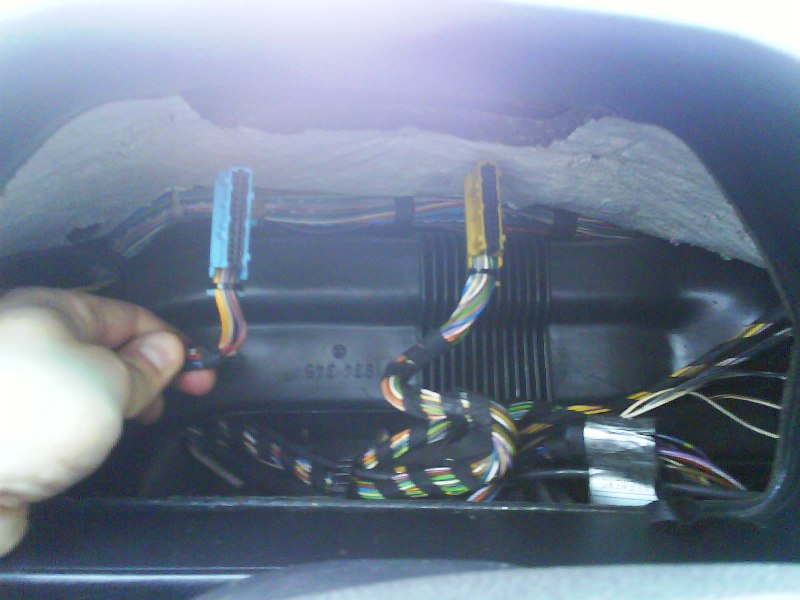

nenorejau kitos temos kurt, tai tiesiog cia parasysiu... yra ideta gera foto, aiskiai matosi skydelio visas anas galas, tad gal kas pasakys, parodys, kur statosi, kaip atrodo ten kazkokie elemntai ar kazkas tokio (tipo kaip batarkes)? mat man lb retai sudirba tachometras bei ekonomaizeris, jie gyvybe dar rodo tik ijungus varikli ar siaip kada kelyje sudirba trumpam ir tiek, o dazniausiai tai jie nieko nerodo... tai cia reiketu pasikeist tuos elementus kiek zinau? dekui! :)

tie elementai yra pacio spidometro viduj

keleta fiksatoriu atsuki ir atsidaro jis perpuse,matysi ten tas batareikas.
man buvo numires tachometras ir ekonomaizeris, bande man tvarkyt,nieko nesigavo. pirkau kita pas alga vilniui. tai sitas iki siol puikiai veikia.

gal galit tiksliai pasakyti ka ten rodo 1-as ten kur pazymetas ir tas be skaiciaus? buciau dekingas. pas mane pvz tas be skaiciaus visada dega. cia gerai ? taip turi buti?

ten sonuose tuos kryzminius atsuki ir ir atsidaro ane? ir kaip ten as tueciau pamatytoi tas batarkes pas mane kitam gale spidiko tyen kur tos fiskes sone nupiesta akumai 1 ir antras tai gal toje puse?
