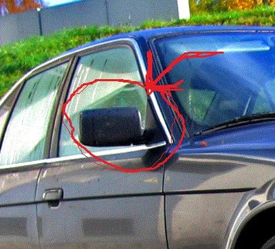

Sveiki gal kas galetu paaiskinti kur E34 veidrodeliu varztukai ?
ir kaip graziai nepazeidus juos nuimti ?
idejau nuotrauka koks veidrodis.
veidrod3.jpg [ 101.78 KiB | Peržiūrėta 22094 kartus(ų) ]
Autorius:  Mindaugas T [ 14 Sau 2013, 14:03 ]
Pranešimo tema:  Re: [E34] Veidrodeliu nuemimas
Nusiimi plasmasine apdaila is vidaus ir atsisuki du varztus, taip nusiima veidrodis. Bet kad atjungti laida dar reiks visa duru apmusima nusiimti. :)

pas mane tai tik vienas didelis varztas veidrodzius laiko
Autorius:  Sauberis [ 15 Sau 2013, 22:30 ]
Ir nereikia apmušimo nuiminėt, nes fiškė veidrodėlyje paslėpta- nuimsi pamatysi.
Autorius:  Mindaugas T [ 16 Sau 2013, 21:28 ]
Nu kad tokio tipo veidrodis ant vieno varzto tvirtinasi tai jo,bet pajungimas jo tikrai po duru apmusimu randasi :wink:
Gal senesnio tipo veidrodziai turejo pajungima kitoki...
Autorius:  Sauberis [ 16 Sau 2013, 22:20 ]
Mindaugas T rašė:
Ot vokiečiui nebuvo ką veikti :D senesni veidrodėliai labai paprastai nusiima, fiškė lauko pusėje ;)

sveiki, prie to paties noriu paklaust kaip nuimti ta plastase kuri yra nudazyta pagal masinos spalva tokio tipo veidrodeliu kaip virsuj foto? ar eina nuimt veidrodelio neisemus? nesinori sulauzyt todel klausiu gal kam teko susidurt su tokiu reikalu :)
Autorius:  Mindaugas T [ 27 Kov 2013, 15:44 ]
http://www.realoem.com/bmw/showparts.do ... g=51&fg=07
cia schema. Realiai isiimi stikliuka, poto varikliuka su mechanizmu ir ziuri, kazkaip gan nesunkiai jis ardosi, tik dabar tiksliai neatsimeno kaip toliau...
