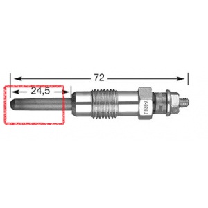

Sveiki. Turiu problema. Pastoviai dvi pakaitinimo zvakes tose paciose vietose nudegina man. (liktai 3 ir 5 cilindre) Isuku naujas, uzsikuria, dirba ir nepulsuoja. Vazinejuos ir kur karsta buna kuriasi. Palaukiu keleta valandu kol atvesta variklis ir neuzsiveda. Patikrinu zvakes ir tos pacios dvi nudegintos. Gal kas buvot susidure su tokia prolema ir zino kas galetu buti ?

ka reiškia "nudauzia/nudaužtos"? Mechaniškai nulaužia tau jas? Kažkokių pievų prirašiai...

O negali būti žvakė netinkama? Pvz.: M47 varikliui senam ir naujam eina skirtingos žvakės, o išvaizda tokia pati. Senos 12V, o naujos jau 5V.

nu ne. zvakes sukom ir naujas ir orginalias bosch bet tas pats. kaip nudega taip nudega :(

sitam modeliui nera kad butu itampa paduodama skirtingoms zvakems, taip pat nera skirtingu zvakiu. visi 11V.
