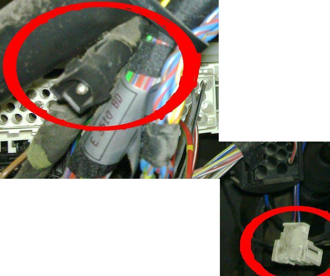

sveiki, auto 525i 89m krabas, sedien tvarkiausi spida ir prie to pacio po vairu paziurejau kokia ten situacija. radau dvejas fiskes laisvas ir neradau prie ko jas junkt. ju buvimo vieta po vairu duru puseja.
Failo aprašymas: pazimeta raudonai
fiskes.JPG [ 108.95 KiB | Peržiūrėta 7903 kartus(ų) ]

Pagal komplektacija jos priklauso, pas koki plika tedeesa dar netiek tusciu ir nepajungtu fyskiu rastum.

bet jai jas pajunkciau kur numatyta jas junkt, veiktu? as spyda isemes aiskinaus ko man tepalo metro nerodo, tai pasirodo fiskes isvis nera i spyda :cry:

Kaip suprast nera fyskes i spida? Placiau gali paaiskint?

isviso turi ateiti rtys fiskes: melina, geltona ir zalia. melina ir geltona is sonu, o zalia per viduri i "oil service". tai pas mane i "oil service" isvis jokia fiske neateina, jos tiesiog nera #-o

Tai jeigu pacioj laidu pravodkej nera tos zalios fyskes, o ji turi buti, tai galima manyt kad skydelis ne nuo tavo auto.

Juoda 1-o pin'o tai nezinia nuo ko, o balta 2-ju pinu tai nuo autopiloto.
O tai i 525i neturi ateit 4 fyskes? ar check control'o nera?
Pasiziurek ar nera daugiau fyskiu laisvu.
Ta balta su 21pin tai tikrai ne, ten nuo obc. :D

Tai jeigu pacioj laidu pravodkej nera tos zalios fyskes, o ji turi buti, tai galima manyt kad skydelis ne nuo tavo auto.[/quote]
jai ir ne nuo sio auto, karais pacios fiskes neturetu skirtis?

juodai radau "mergaite" sujungus nieko ipatingo nevyksta. kad nera kur 4 - ta fiskes kist :roll: pas mane paprastas spydas...

dar senakt keitciau pagrindini dirza ir t.t. ir radau dar viena fiske paciam preiki vairuotojo puseja prie sraiges. tokia pati kaip ir ta balta neaiski. negali but kad tai nuo priesrukiniu palikta junktis? pas man ju nera. dar issiaiskinau kas per laidas eina i kapota :D tai langu purkstuku sildimas, tik jis neveikia :roll:

Gerai pasiknises dar netiek tusciu fyskiu rasi :lol: kaip ir sakiau cia viskas priklauso nuo komplektacijos, as tai nesukciau kiausiniu ir neziureciau del ko jos laisvos ir nepajungtos. Sildomi purkstukai gali neveikti nes jie patys gali buti uzkalkeje. Pasidaryk pats skyerelyje rasi tema apie ju tvarkyma.
