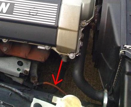

Pasiemiau ryte laida, galvoju jeigu neuzsikurs, pasinaudosiu patarimu. Bet matyt jinai laido issigando ir uzsivede :)
O jei rimtai, tai vakar ziurejau i ta minuso laida. Jeigu jis ten, nes nieko kito desinej pusej nelabai radau. Bet jis toks plonas, pajungtas nuo lanzerono i varikli su tokia nedidele fyske? as sita ten pajundinau? :)

sitas
Failo aprašymas: masinis laidas
1.JPG [ 22.91 KiB | Peržiūrėta 8283 kartus(ų) ]

Variklis netoks :)
hm... vietoj panasioj, bet ne toks storas tikrai. Gal ne i tas ziurejau tada. nu nufotkinsiu ir as kai turesiu galimybe :)

ne i vaikli reik ziuret. pas visus sitoj vietoj tas laidas buna
