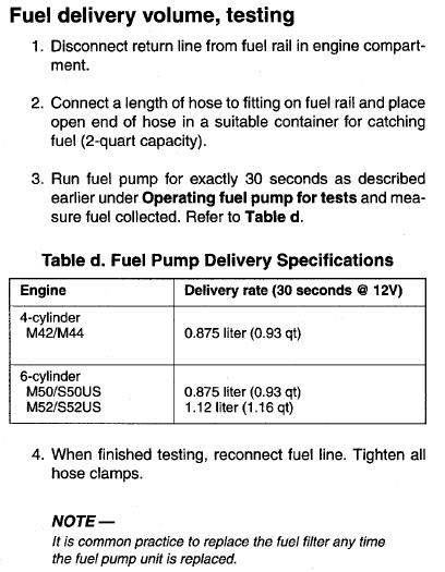

nezinau kaip M20, bet M50 siurblys turi pusti ~5-6bar, o sistema turi laikyti 3bar, bet uzvedus gali nukristi slegis apie 0.3bar del vakumo.
dar prisegu kaip tikrinamas siurblys, gali megint pasitikrint, tik tavo motorui gali buti kiti skaiciai, kiti gal patars...
ir jei diagnostika nieko nerodo ir temperaturos daviklis keistas, tai gali buti ir del alkuninio veleno daviklio cia bedos.
