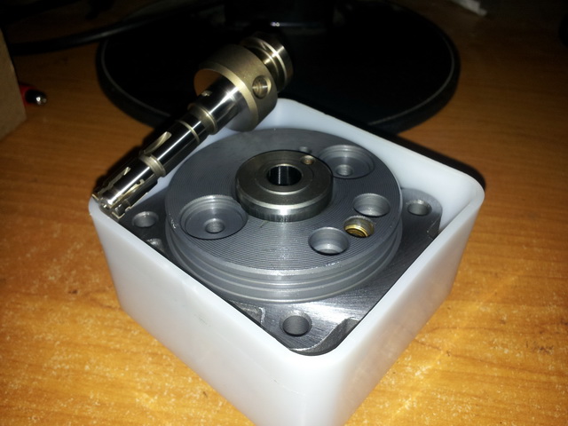

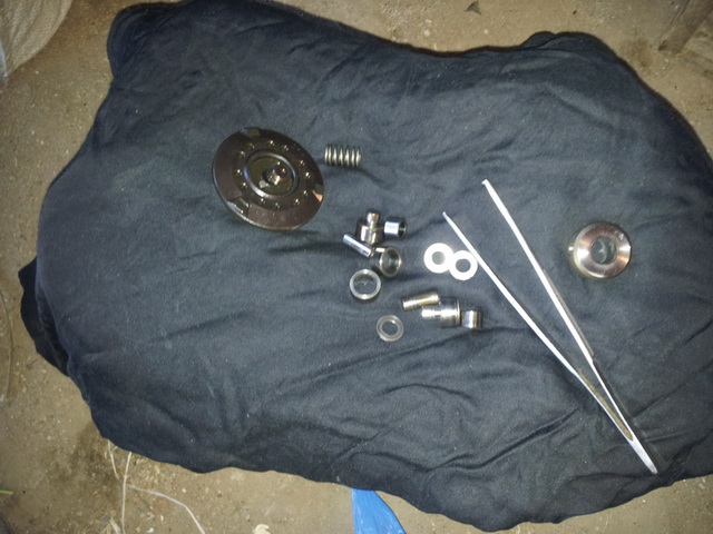

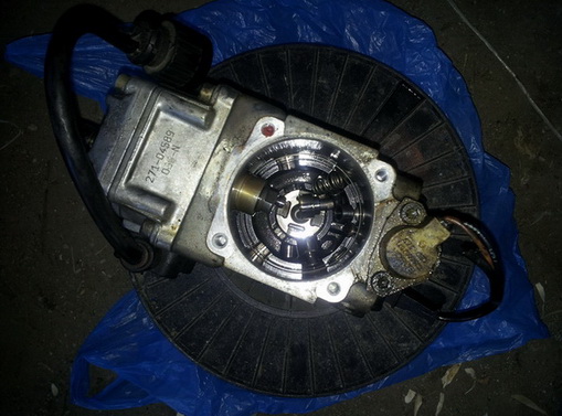

Sveiki, keiciau galines siurblio dalies tarpine nenuemes siurblio, ir ka jus manote, nulauziau plundzeri. Priemiau sprendima nusipirkt kita plundzeri, susirinkau siurbli, pastaciau ji atgal, is akies pareguliavau degimo kampa ir kuro norma ant el. dalies, tik tam kad uzkurti. Na kaip ir viskas pavyko, taciau kuresi ne is puses abaroto, nutariau, kad degimo kampas neatitinka arba riebumas netinkamas, taigi neemiau per daug i galva. Na ka uzsirasiau servise i eile, kad padarytu degima ir kuro norma, o kol laukiau eileje vazinejau su pusiau sutvarkytu, tarkim taip, savo bmw, nuvaziavus gal koki 40 km pajutau, kad su kiekvienu kurimu jis vis sunkiau vedasi, kol galu gale beuzsivesdavo buksyravimo budu. Vel lupau kolektoriu, vel meginau degima pasireguliuot, bet nieko gero. Kas galejo nutikt? Nejau plundzeris padielkinis? Kad nuvarius statyt degimo jie manes is garazo neisvytu :D Ar visgi degimas bei kuro norma kalta?

Garantuotas kad siurblys priverztas ir viskas gerai surinkta kad varikliui dirbant niekas nepasisislinko ir nepasikeite? O beje, kiek uz plundzeri mokejai?

Na tu garantiju nedug galiu suteikt, nebuvau generatoriaus itempejo nusiemes antra kart, kad paverzt zvaigzde ant siurblio. Tiesiog nezinau ar tai gali buti priezastis, kad ant starterio gali valandas zulint, kol laidai uzsidegs, o uztempus dirba. O siaip visa kita gan kruopsciai surinkta. 400 lt. Girdejau, kad mazoka [kai jau buvau ji nusipirkes] taciau ar galejo jis net 100 km neatlaikyt?

Iš autogido skelbimo, bet asmeniškai tai nepatariu iš jo pirkt, ant detalės nera nei kodo, nei bmw raideliu įmušta.
