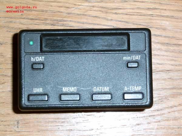

tai va , o pas mane stovi 6 knopkiu tas obc ar kaip jis vadinas (zodziukur prie mago yra), tik vat nerodo temperaturos, ty rodo ME -30 visa laika, kur gedimo ieskot

Pradek ieskot nuo temperaturos daviklio. Jei jis geras, tada apsioksidave/nutruke laidai iki daviklio ir t.t.

StandartinėParašytas: 11 Bal 2007, 23:14
Hellscream rašė:
tai pala tas A-tem rodo temperatura variklio, ar as kazka maisau kad tu sakai davikli ziuret, nes as galvojau kad ta A-temp rodo lauko temperatura, o beje kurioje vietoje to daviklio ieskot, nes kazkaip labai jau visko daug po tuoo kapotu , nes buvau priprates audi 80 nagrinet

Trulisss777 rašė:
A-temp rodo lauko temperatura. Davikli rasi nuemes nuo buferio dangteli vairuotojo pusej prie priesrukines.

Tadunas rašė:
aisku, zinau ten kur tokia skilute, bet liktais ten to daviklio isvis nera, tik fiske ateina, (bet tai jauciu tas daviklis nieko nekainuoja ), nes cia viena diena tempe tai skyles ieskojau ir abi puses buvau nuemes, nu reiks tiksliai paziuret

Labai galimas dalykas, kad ten jo isviso nera...jeigu tau pastoviai rodo -30, tai arba laidas kur nors uzluzes, arba fiskej ner kontakto, arba pacio daviklio nera :)
p.s. jeigu jau taip yra, kad pas tave nera daviklio ir nusipirksi kita, tai neskubek sakyt, kad jis sugedes, nes neiskarto pradeda rodyt teisingai temperatura, reikia palaukt ~5min...rasau, nes man panasiai buvo, kai atjungiau davikli poto vel pajungiau ir ziuriu rodo ten man -30, galvojau ka nors jau sugadinau, bet per kelias minutes jis vel pradeda rodyt tikslia temperatura - cia taip ir turi but pasirodo :roll: :)

StandartinėParašytas: 11 Bal 2007, 23:55
[quote="MYCIUS"]Labai galimas dalykas, kad ten jo isviso nera...jeigu tau pastoviai rodo -30, tai arba laidas kur nors uzluzes, arba fiskej ner kontakto, arba pacio daviklio nera :)
Dekui uz info
