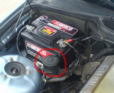

Pablo rašė:
po kapotu tox juodas apvalus atsukamas plastmasinis dangtelis su pritvirtinta plastmasine juostele kad nepamestum atsukes.
Tai čia šitas?:
Tai reiškia man reik įžeminti 7? O ižeminimas tai tiesiog prie akumo - prijungi ir viskas? Gerai supratau? :)

taip, bet geriausia visa tai daryk per lempute,. 7pin junk su 19pin arba tiesiog 7pin junk pet kur kebule kad butu gera zeme.

Beja, pas mane E36 91', tai man irgi viskas ten taip pat? Bijau kanors netaip užtrumpint :roll:

taip kabink pina pazymetu numeriuku 7 perleisk kontakta per lempute ir yžemink y kebula,. tada pasuk degima y 2tra padeti ir lauk rezultau.

Jeigu dega' Inspection'su laikrodzio simboliu,tai keitimas tik stabdziu skyscio.Nuresetinama kaip ir tepalu,7kojele+mase.Tai daroma su indikatoriumi 12v.Jeigu nesigauna,vaziuok i servisa.

ir as pabandziau uztrumpinti 7 kontakta su mase ir pasiteisino oil servis uzgeso,bet inspekcion liko zibeti su laikroduku kas dar netvarkoje.p.s tepalai pakeisti?

ilgiau palaikyk

laikiau apie 20sek ir jokio efekto
StandartinėParašytas: 27 Spa 2008, 23:14
bandik impulsais, uztrumpink-paleisk...... jei nenusiresetins, servise bus taip pat vargo.

Na mažiau 20sek :!:
P.s. kartais ir 1-2min. reik palaukt

nereikia ten jokiu keliu minuciu laukt, nuresetinama yra per 2 kartus, jei norit kad ir inspection su laikroduku pranyktu..instrukcijoj viskas parasyta. ir resetint galit nors ir n kartu, kada tik isnyksta bent viena zalia padala :D tik klausimas kam to reikia,pasikeitet tepalus ir nusiresetinam 8)
