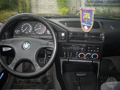

ttas taip, as nepaminejau, kad cia kalbejau apie dazniau sutinkama dalyka,
(pavyzdys in photo)
