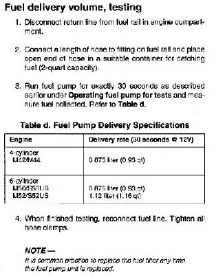

Pakeite siandien man ta holo davikli, nu ir vistiek paspats. Meistras isvis pasake, kad pas tave arba benzo nera arba siurblys nedirba :lol: Benzo buvo apie kokie 7ltr nuvaziavau dar ipiliau 5ltr ir nieko.... Tarp kitko siandien ryte kai kurinejau tai buvo uzsikure ir ant benzino. Laisvas apsukas laiko bet tik paspaudi gaza uzdusta. Masina buvo salta, tik susilo jau isvis nebesikure. Gal kaskas zinot kaip reikia padaryti kad masina atsalus ant tu duju uzsikurtu bent? Ji dabar kol dar silta tai uzsikuria ant duju. Nezinau jei siurblys bus geras tai isvis parduosiu as ta masina nebera kantrybes, dar orai atsalo tai isvis sakes :-k
StandartinėParašytas: 26 Lap 2010, 10:54
patikrink siurblio nasuma
pompos tikrinimas.JPG [ 46.84 KiB | Peržiūrėta 4718 kartus(ų) ]

Tai kas ten per meistras? Ar bent jau tikrino kuro slegi kad sako kad nepaduoda benzo? varyk pas normalius meistrus, del duju tai greiciausiai reikia perrinkti duju maisytuva jei saltas nekabina.
